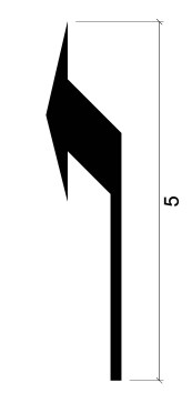

Indicar que desde el carril donde se sitúa se puede circular únicamente hacia la izquierda (M-5.2c)

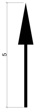

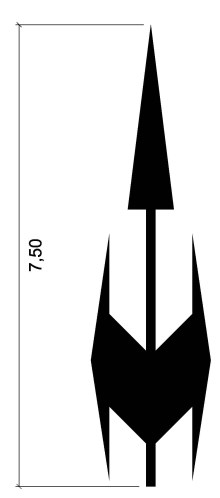

M-5.1g Indicar que desde el carril donde se sitúa se puede circular de frente, hacia la derecha y hacia la izquierda

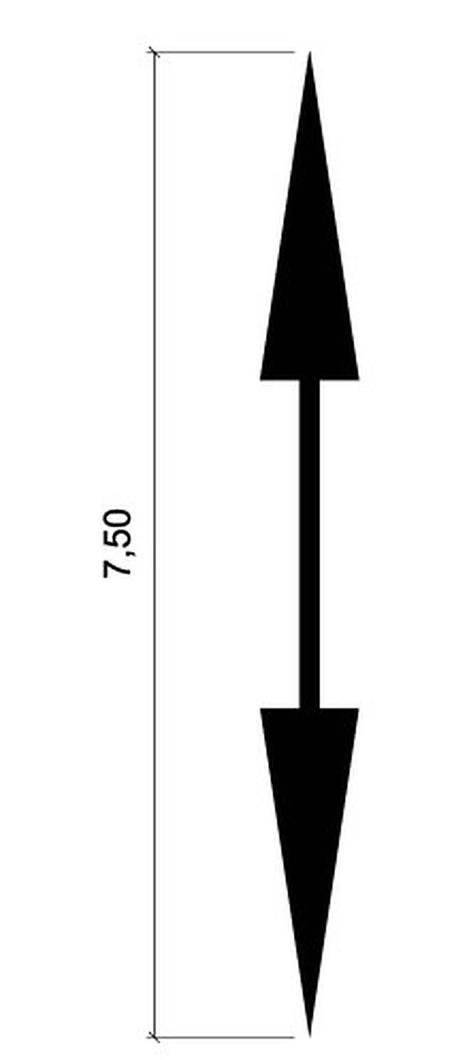

M-5.1h Indicar un carril reversible

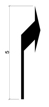

M-5.2b Indicar que desde el carril donde se sitúa se puede circular únicamente hacia la derecha

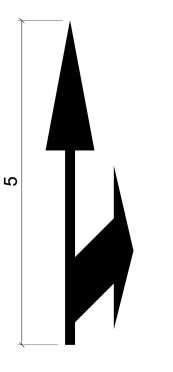

M-5.2d Indicar que desde el carril donde se sitúa se puede circular únicamente de frente y hacia la derecha

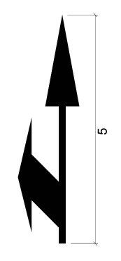

M-5.2e Indicar que desde el carril donde se sitúa se puede circular únicamente de frente y hacia la izquierda

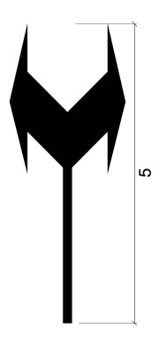

M-5.2f Indicar que desde el carril donde se sitúa se puede circular únicamente hacia la derecha y hacia la izquierda

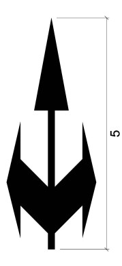

M-5.2g Indicar que desde el carril donde se sitúa se puede circular de frente, hacia la derecha y hacia la izquierda
