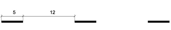

Las marcas longitudinales se regulan en el artículo 147.2.a y su catálogo. La línea discontinua delimita carriles para guiar la circulación: nadie debe circular sobre ella, salvo cuando, por la anchura de los carriles, sea necesario y la seguridad lo permita (marcas M-1.1 a M-1.3). Puedes atravesarla para girar o cambiar de carril. La línea continua significa que ningún conductor debe atravesarla ni circular sobre ella ni, cuando separa los dos sentidos, circular por su izquierda, salvo en los casos que establece el reglamento (marcas M-2.1 a M-2.3). Dos líneas continuas paralelas significan lo mismo que una.

Cuando una línea continua va adosada a una discontinua, los conductores tienen en cuenta únicamente la línea del lado por el que circulan (marcas M-3.1 a M-3.3). Con la discontinua de tu lado puedes adelantar; con la continua de tu lado, no.

La trampa del examen: discontinua no significa «adelanta cuando quieras»: sigue haciendo falta visibilidad y espacio libre suficiente según el artículo 87 (véase el tema 23). Y con continua adosada a discontinua no se mira la del otro lado: solo la de tu lado.

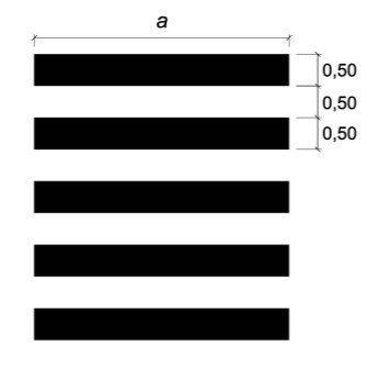

  • Paso para peatones (M-4.3): bandas paralelas al eje de la calzada. Los conductores deben dejar paso a los peatones.

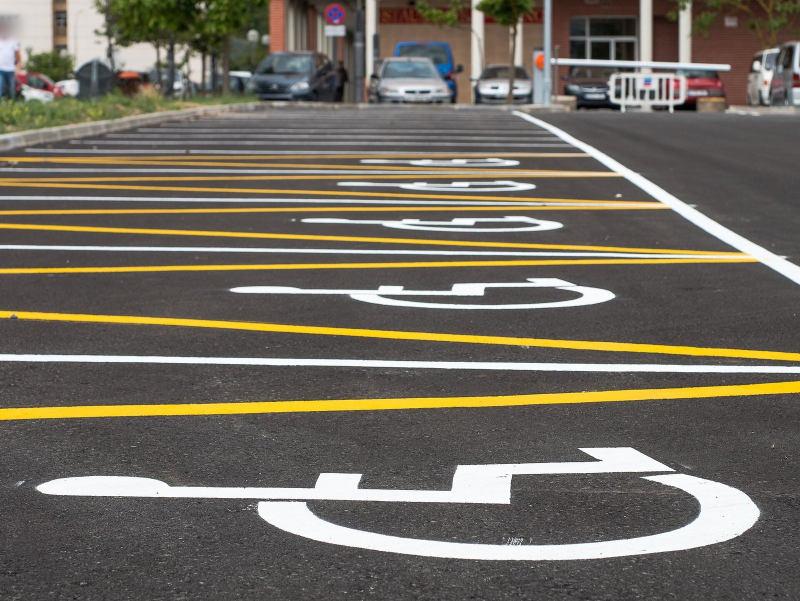

Plazas de aparcamiento con el símbolo de accesibilidad pintado en el suelo
Plazas de aparcamiento con el símbolo de accesibilidad pintado en el suelo. Foto: Basotxerri, CC BY-SA 4.0, Wikimedia Commons.
La trampa del examen: ceder no es parar: solo te detienes ante la línea de ceda el paso si hace falta, y frenar en seco sin necesidad también es un error. En un paso de peatones no puedes parar ni adelantar, ni un momento para dejar bajar a alguien (RGC, art. 94.1.b).

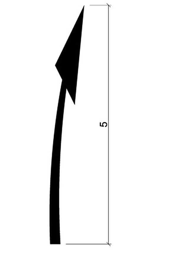

Las flechas pintadas en un carril indican los movimientos permitidos u obligados a quien circula por él (RGC, art. 147.2.c). La flecha de retorno (M-5.5) anuncia la proximidad de una línea continua que prohíbe circular por su izquierda: hay que desistir de iniciar el adelantamiento o terminarlo lo antes posible si ya se ha iniciado. En las glorietas con selección de carril, las flechas de acceso (M-5.7) indican qué salidas se pueden tomar desde ese carril (véase el tema 27).
Señal M-5.5: Flecha de retorno
M-5.5 · Flecha de retorno. Catálogo oficial de señales (RD 465/2025), reproducido por DrivingLingo.
La trampa del examen: la flecha de retorno no obliga a frenar en seco: avisa de que la línea continua está cerca y te obliga a no iniciar el adelantamiento o a acabarlo ya. Y una flecha en un carril solo obliga a los vehículos de ese carril.

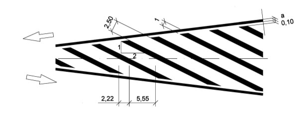

La zona de cebreado, de franjas oblicuas paralelas enmarcadas por una línea continua, significa que ningún conductor debe entrar con su vehículo en ella, salvo los obligados a circular por el arcén (marcas M-7.1 y M-7.2; RGC, art. 147.2.d).
Señal M-7.1a: Cebreado
M-7.1a · Cebreado. Catálogo oficial de señales (RD 465/2025), reproducido por DrivingLingo.

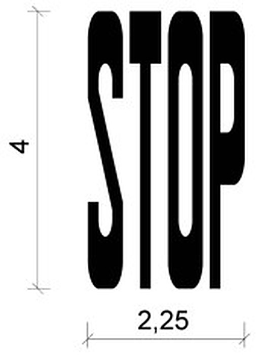

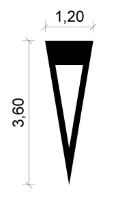

Las marcas STOP (M-6.3 y M-6.4) indican la obligación de detenerse ante una línea de detención o, si no existe, inmediatamente antes de la calzada a la que te aproximas, y, una vez detenido, ceder el paso. La marca CEDA EL PASO (M-6.5) indica la obligación de ceder a los vehículos de la calzada a la que te aproximas, deteniéndote si es preciso ante la línea de ceda el paso. Si la marca está en un carril delimitado por líneas, la obligación se refiere solo a los vehículos de ese carril.
Señal M-6.3: STOP pintado
M-6.3 · STOP pintado. Catálogo oficial de señales (RD 465/2025), reproducido por DrivingLingo.
Señal M-6.5: CEDA EL PASO pintado
M-6.5 · CEDA EL PASO pintado. Catálogo oficial de señales (RD 465/2025), reproducido por DrivingLingo.
La trampa del examen: el cebreado no es una zona de espera para girar: entrar en él para adelantar o para esperar el giro es infracción. Y el STOP pintado obliga por sí solo: no necesita una señal vertical al lado para ser válido.

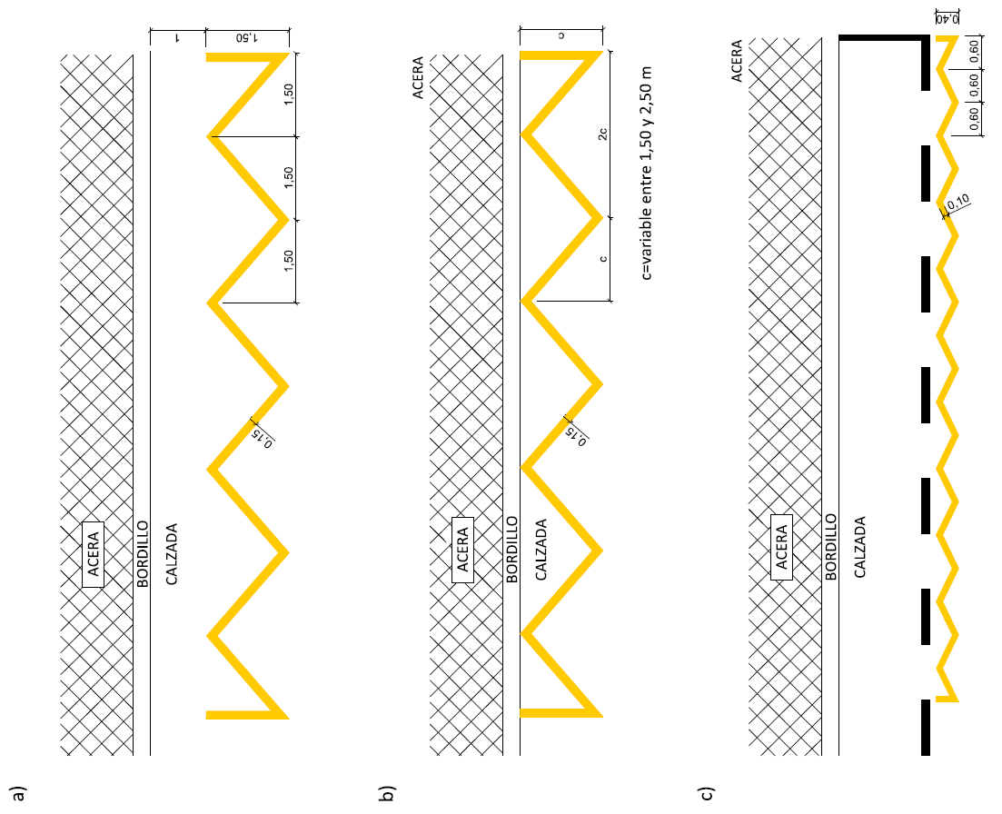

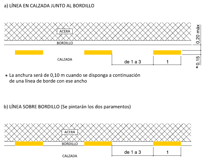

  • Línea amarilla discontinua (M-7.7): prohíbe el estacionamiento a lo largo de toda su longitud en el lado de la calzada donde esté.

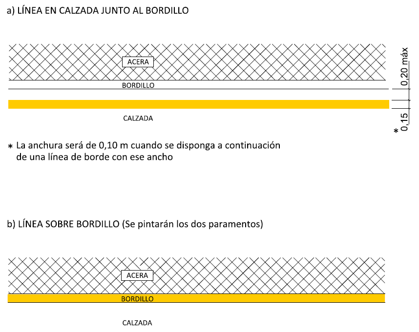

  • Línea amarilla continua (M-7.8), marca longitudinal continua de prohibición de parada: prohíbe la parada y, por tanto, también el estacionamiento en ese lado. No la confundas con las líneas blancas de borde de calzada (M-2.5 a M-2.7), que no prohíben parar.
  • Zigzag (M-7.9): indica un lugar de la calzada en que el estacionamiento está prohibido por estar reservado a un uso especial que no implique larga permanencia; generalmente, zonas de parada de autobuses o de carga y descarga. Se pinta en amarillo.

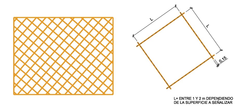

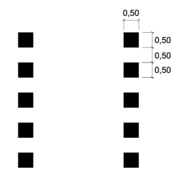

  • Cuadrícula (M-7.10): recuerda la prohibición de entrar en una intersección, aunque el semáforo lo permita o tengas prioridad, si previsiblemente puedes quedar detenido e impedir la circulación transversal (RGC, art. 59.1).
  • Separación de seguridad (M-7.12): sirve como referencia para mantener la separación mínima con el vehículo que te precede en túneles, secciones especiales y tramos de mayor riesgo de alcance.
Las marcas M-7.7 y M-7.8 pueden indicar una prohibición temporal, que se especifica con una señal vertical al principio del tramo.
Señal M-7.7: Prohibición de estacionamiento
M-7.7 · Prohibición de estacionamiento. Catálogo oficial de señales (RD 465/2025), reproducido por DrivingLingo.
Señal M-7.8: Prohibición de parada
M-7.8 · Prohibición de parada. Catálogo oficial de señales (RD 465/2025), reproducido por DrivingLingo.

Señal M-7.10: Cuadrícula
M-7.10 · Cuadrícula. Catálogo oficial de señales (RD 465/2025), reproducido por DrivingLingo.
La trampa del examen: la continua amarilla prohíbe parar y estacionar; la discontinua solo prohíbe estacionar. Y el verde del semáforo no autoriza a entrar en la cuadrícula si vas a obstruir la intersección, aunque tengas prioridad.
