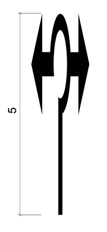

Indicar que por el carril de acceso donde está pintada se podrá acceder a la salida de frente y a las de la zona izquierda de la glorieta (M-5.7e)
Marcas vialesFlechas
Flecha en accesos a glorietas con selección de carriles (M-5.7): anuncia las direcciones que se podrán tomar al salir de la glorieta accediendo a ella por el carril en el que está situada la flecha. Este tipo de flechas no se podrá utilizar en glorietas convencionales en las que no se da la selección de carril en función de la salida que se tomará.
Texto y dibujo del catálogo oficial de señales de circulación, Anexo I del Reglamento General de Circulación (Real Decreto 465/2025), Catálogo de marcas viales, 5. Relación de marcas viales · Flechas · Flechas de acceso a glorietas, BOE página 79742.

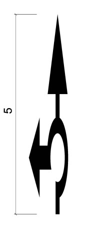

M-5.7a Indicar que por el carril de acceso donde está pintada se podrá acceder a la salida de frente de la glorieta.
M-5.7b Indicar que por el carril de acceso donde está pintada se podrá acceder a las salidas de la zona derecha de la glorieta
M-5.7c Indicar que por el carril de acceso donde está pintada se podrá acceder a las salidas de la zona izquierda de la glorieta

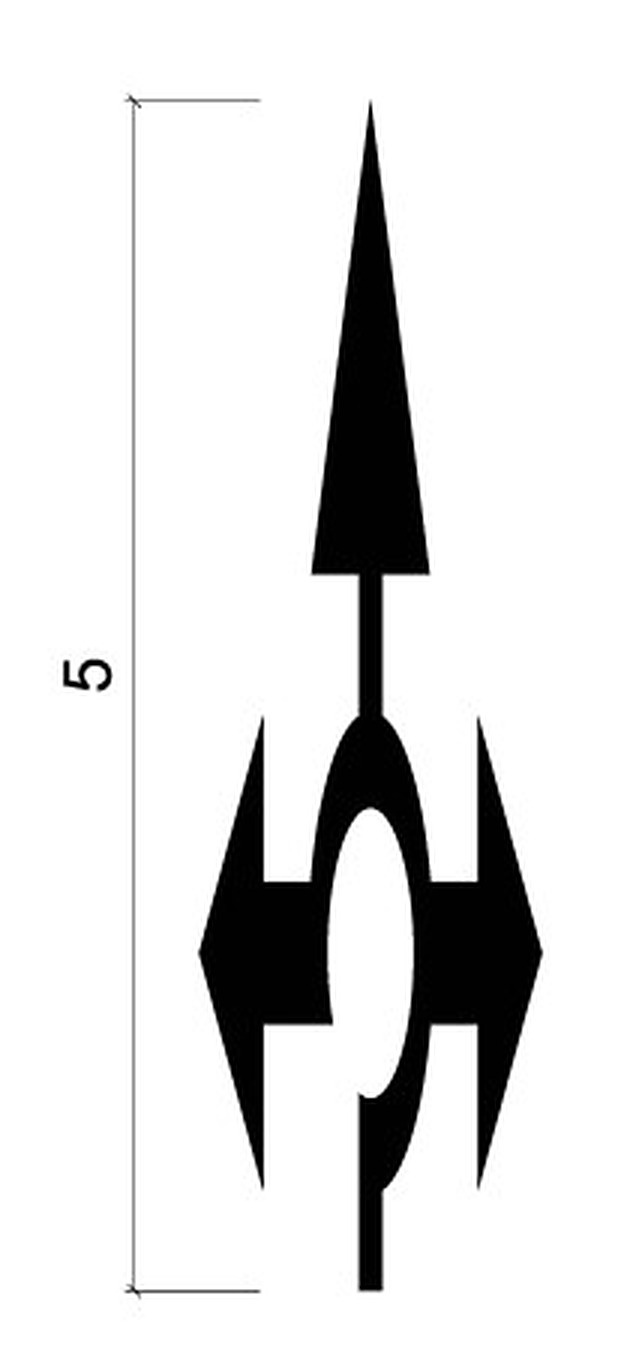

M-5.7d Indicar que por el carril de acceso donde está pintada se podrá acceder a la salida de frente y a las de la zona derecha de la glorieta
M-5.7f Indicar que por el carril de acceso donde está pintada se podrá acceder a las salidas de la zona derecha e izquierda de la glorieta
M-5.7g Indicar que por el carril de acceso donde está pintada se podrá acceder a cualquiera de las salidas de la glorieta

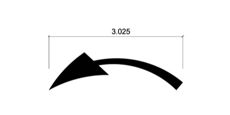

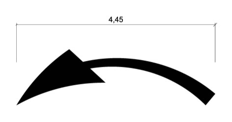

M-5.8 Indicar el sentido de circulación giratoria dentro de una miniglorieta con isleta central de diámetro comprendido entre 2,5 y 4 m
M-5.9 Indicar el sentido de circulación giratoria dentro de una miniglorieta con isleta central de diámetro menor de 2,5 m
