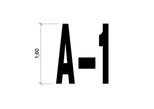

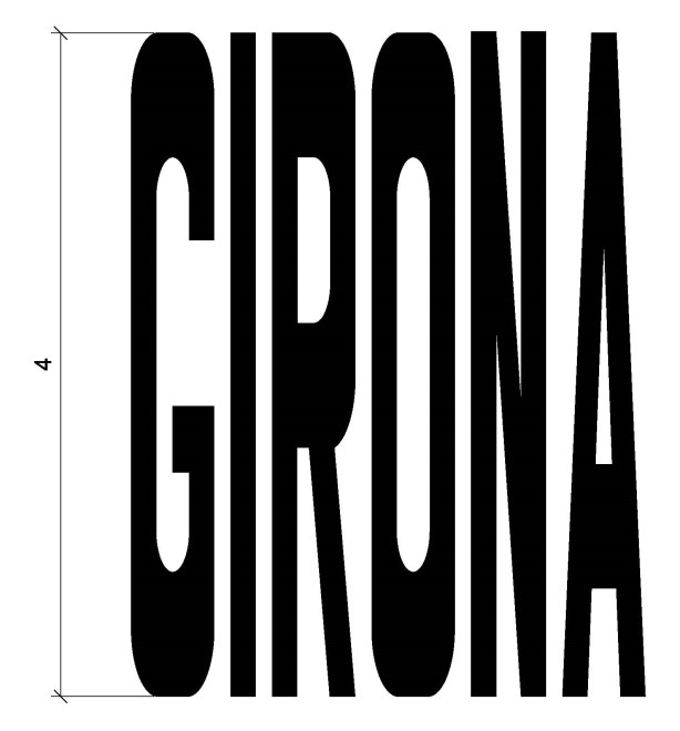

Indicar lugares que se puedan alcanzar si se sigue por el carril en que estén situadas las inscripciones (M-6.22)
Marcas vialesInscripciones
De orientación (M-6.21 y M-6.22): indican la carretera, población, zona de estacionamiento, aeropuerto, peaje u otro lugar que se pueda alcanzar si se sigue por el carril en que estén situadas las inscripciones y se efectúan los cambios de dirección indicados por las flechas que, en su caso, puedan situarse en el mismo carril e inmediatas a la inscripción.
Texto y dibujo del catálogo oficial de señales de circulación, Anexo I del Reglamento General de Circulación (Real Decreto 465/2025), Catálogo de marcas viales, 5. Relación de marcas viales · Inscripciones · Inscripciones, BOE página 79751.

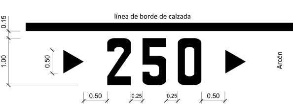

M-6.20 Indicar el punto kilométrico de la carretera a los equipos de salvamento aéreo
