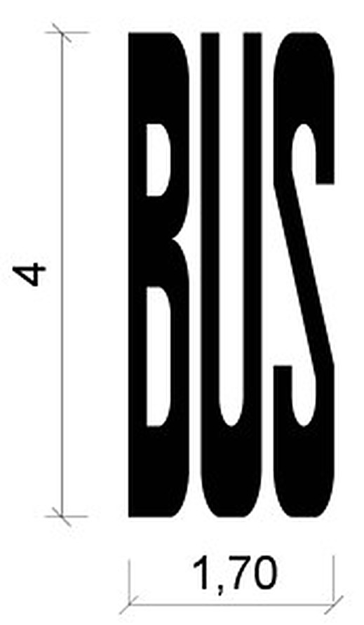

Indicar que un carril o una zona de la vía está reservado temporal o permanentemente, para la circulación, estacionamiento o parada de determinados vehículos como autobuses (BUS) y taxis (TAXI) (M-6.1)
Texto y dibujo del catálogo oficial de señales de circulación, Anexo I del Reglamento General de Circulación (Real Decreto 465/2025), Catálogo de marcas viales, 5. Relación de marcas viales · Señales horizontales · Señales horizontales, BOE página 79745.
M-6.2 Indicar que un carril o una zona de la vía está reservado temporal o permanentemente, para la circulación, estacionamiento o parada de determinados vehículos como autobuses (BUS) y taxis (TAXI)

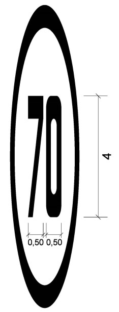

M-6.6 Indicar la velocidad de circulación máxima permitida, expresada en km/h
M-6.7 Indicar la velocidad de circulación máxima permitida, expresada en km/h

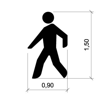

M-6.9 Indicar zonas reservadas o con prioridad para peatones
