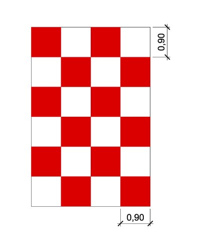

M-7.9 Indicar el lugar de la calzada en que el estacionamiento está prohibido a los vehículos en general, por estar reservado para algún uso especial que no implique larga permanencia de ningún vehículo. Generalmente se utilizará en zonas reservadas (no estacionamiento) de autobuses o destinadas a la carga o descarga de vehículos.
M-7.10 Recordar la prohibición de penetrar en una intersección, aun cuando el semáforo lo permita o gocen de prioridad, si la situación de la circulación es tal que previsiblemente puedan quedar detenidos de forma que impidan u obstruyan la circulación transversal.
M-7.11 Indicar el lugar donde empieza una zona de frenado de emergencia, y prohibir la parada, el estacionamiento o la utilización de esta superficie con otros fines.

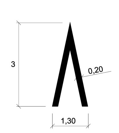

M-7.12 Facilitar, sirviendo como referencia, el mantenimiento de la separación mínima de seguridad entre un vehículo y el que le precede en túneles, secciones especiales y tramos de mayor riesgo de accidentes por alcance.
