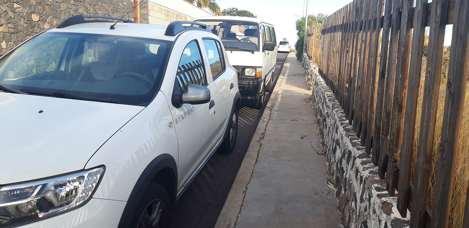

Turismo estacionado junto a la acera en una calle llana
Turismo estacionado junto a la acera en una calle llana de Vitoria. Foto: Basotxerri, CC BY-SA 4.0, Wikimedia Commons.
La trampa del examen: fuera de poblado no vale el lado izquierdo ni siquiera en una vía de sentido único: la regla del lado izquierdo es solo urbana.

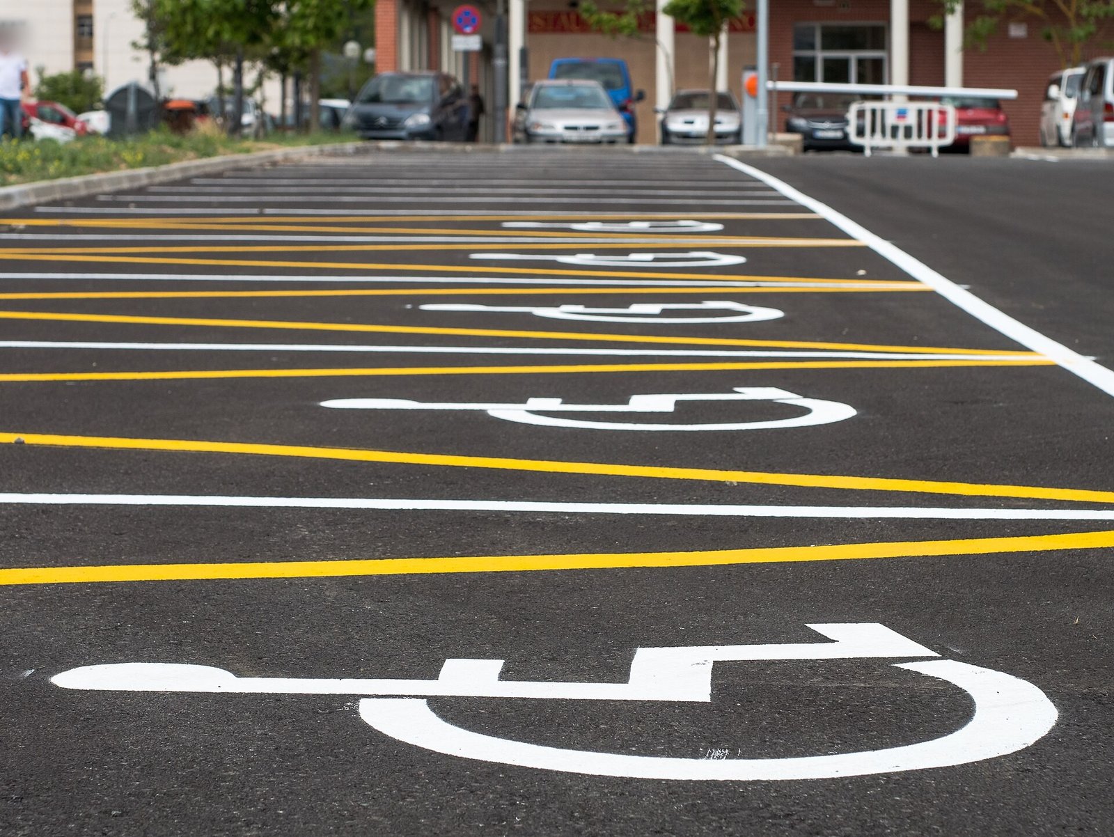

Plazas de aparcamiento con el símbolo de accesibilidad pintado en el suelo
Plazas de aparcamiento con el símbolo de accesibilidad pintado en el suelo. Foto: Basotxerri, CC BY-SA 4.0, Wikimedia Commons.
En una zona señalizada de uso exclusivo para personas con discapacidad no se puede ni parar ni estacionar (art. 94.1.j y 94.2.d), y tampoco se pueden tapar los pasos rebajados para personas con movilidad reducida (art. 91.2.d).
La trampa del examen: parar «solo un momento» en una plaza reservada tampoco vale: la prohibición cubre la parada y el estacionamiento. Y que la plaza esté vacía no te autoriza a usarla un rato.
