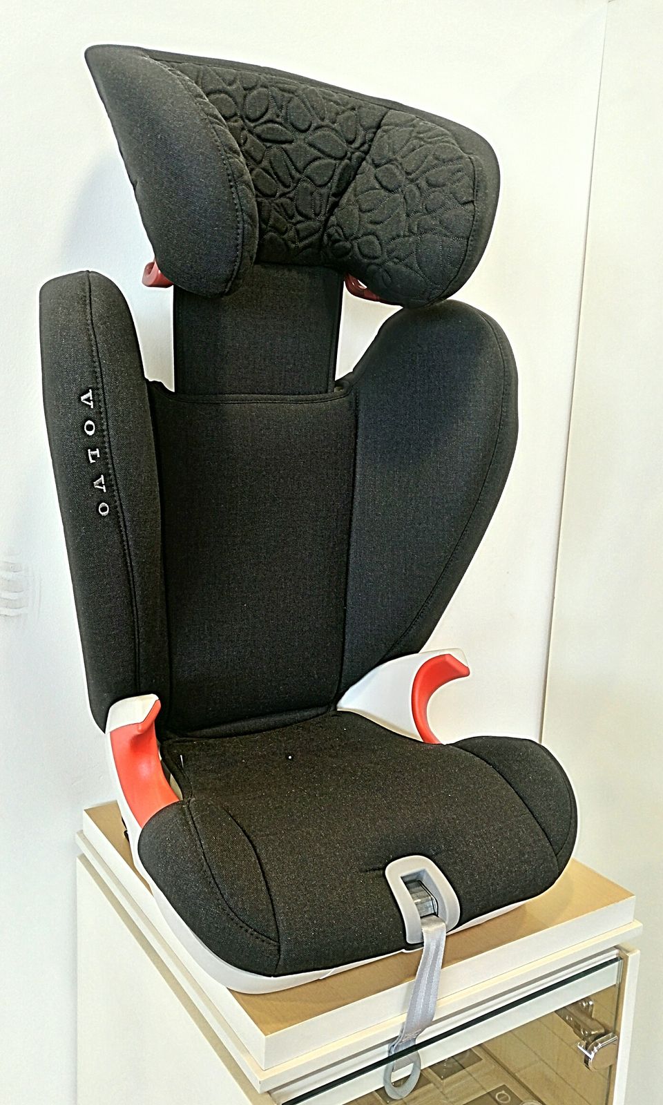

Sistema de retención infantil: asiento elevador con respaldo
Sistema de retención infantil: asiento elevador con respaldo. Foto: MichalPL, CC BY-SA 4.0, Wikimedia Commons.
