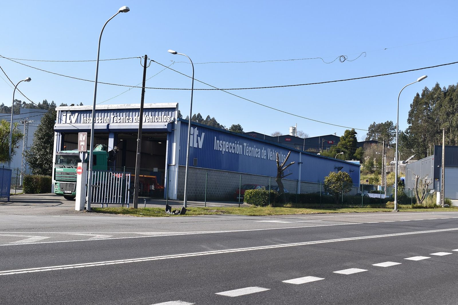

Estación ITV junto a una carretera
Estación de ITV junto a una carretera. Foto: Estevoaei, CC BY-SA 4.0, Wikimedia Commons.

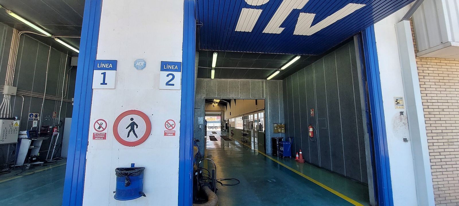

Líneas de inspección de una estación ITV
Líneas de inspección de una estación ITV. Foto: Carlosjvives, CC BY-SA 4.0, Wikimedia Commons.

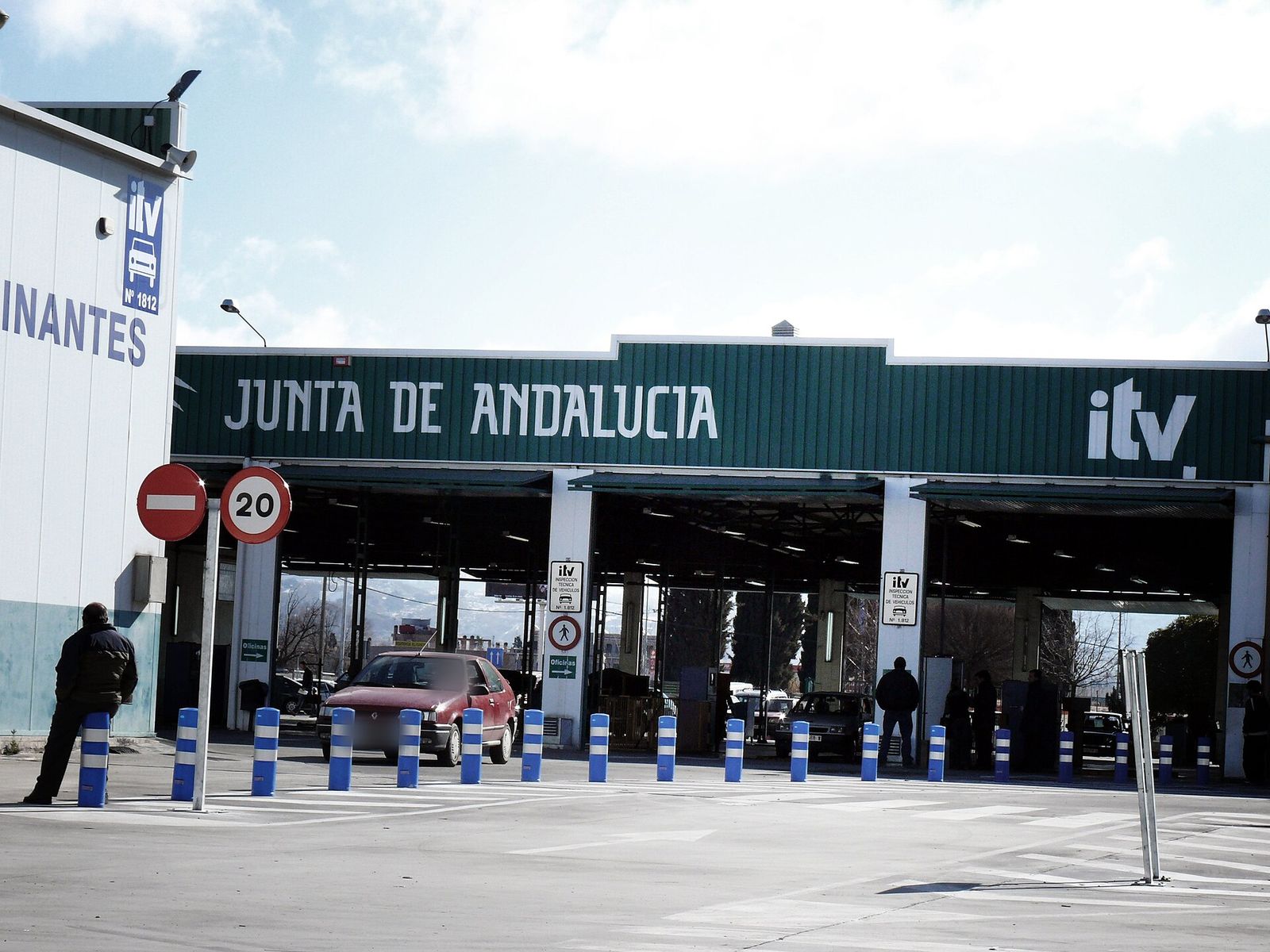

Entrada de una estación ITV con un turismo a la espera de inspección
Entrada de una estación ITV con un turismo a la espera de inspección. Foto: Arkangel, CC BY-SA 2.0, Wikimedia Commons.
