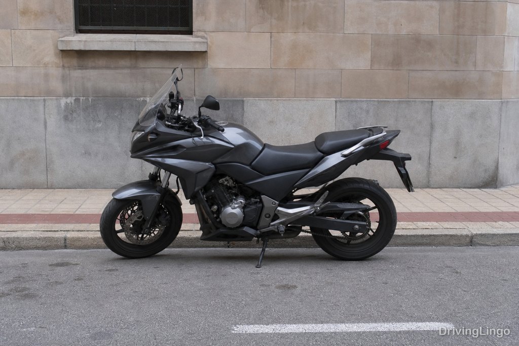

Motocicleta aparcada junto a la acera, vista de perfil
Motocicleta aparcada junto a la acera, vista de perfil. Ilustración generada con IA, solo orientativa.
La trampa del examen: el color solo no basta. El amarillo es el de los ciclomotores, pero también el del personal técnico-administrativo de las misiones; el rojo es el de los remolques, el de los permisos temporales de empresa y el del cuerpo diplomático. Lo que distingue la placa es la letra que va delante de las cifras: C, R, E, H, T, P, S, V, CD, OI, CC o TA.

  • Los ciclomotores, motocicletas, vehículos de tres ruedas y cuatriciclos llevan una sola placa, en la parte posterior, en posición vertical o casi vertical. Los cuatriciclos pueden llevar además, de forma opcional, una placa delantera igual.

La trampa del examen: una moto lleva una única placa, trasera; un turismo, dos. Y un marco con publicidad en la parte baja se puede llevar, pero un adorno o un texto dentro de la propia placa, no.
