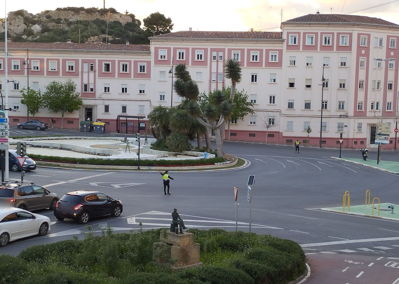

Los agentes y los usuarios de vehículos de policía pueden dar órdenes o indicaciones mientras hacen uso de la señal V-1 a través de la megafonía o por cualquier otro medio que pueda percibirse claramente (art. 141.3). Cuando un vehículo de policía identificado se sitúa detrás de otro y activa además una luz roja hacia delante, el conductor lo detiene con precaución en el lado derecho, delante del vehículo policial, y permanece en su interior (art. 69).
Agente de la Policía Local dirigiendo el tráfico en una glorieta con los semáforos apagados
Agente de la Policía Local dirigiendo el tráfico en una glorieta con los semáforos apagados. Foto: P4K1T0, CC0, Wikimedia Commons.jpg).
La trampa del examen: te detienes delante del vehículo policial, no detrás, y te quedas dentro del coche. Y la bandera amarilla no cierra la calzada: avisa de un peligro o pide extremar la atención.
