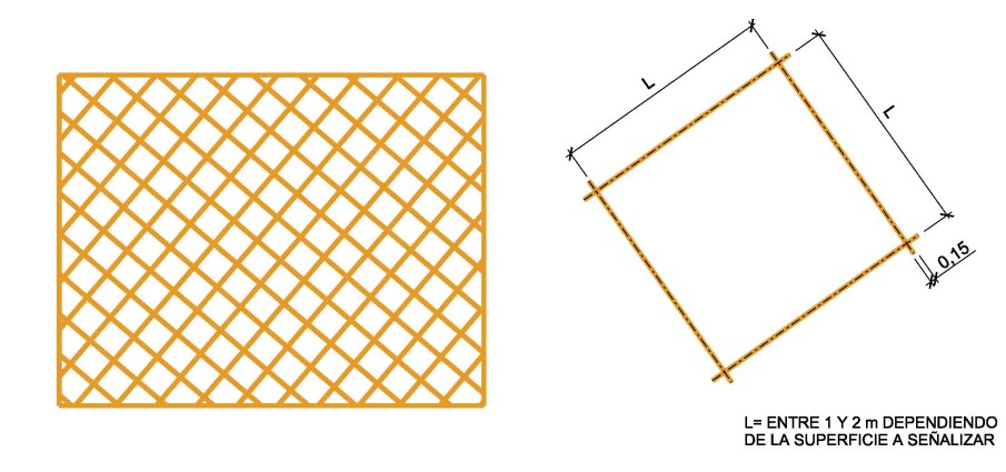

3. Aunque tengas prioridad, no bloquees el cruce
La prioridad no te autoriza a quedarte atascado. «Aun cuando goce de prioridad de paso», ningún conductor debe entrar en una intersección, un paso de peatones o un paso para ciclistas si es previsible que quede detenido y obstruya la circulación transversal (RGC, art. 59.1). El propio anexo I del reglamento lo recoge al definir el verde: permite el paso con prioridad, «excepto en los supuestos a que se refiere el artículo 59.1» (anexo I, apartado 4.2.e). Verde con el cruce ocupado significa esperar.
Si ya estás parado dentro de un cruce con semáforo y haces de obstáculo, debes salir de él sin esperar a que se abra tu dirección, siempre que no entorpezcas a quienes avanzan con su verde (art. 59.2). La cuadrícula amarilla pintada en el suelo, la marca vial M-7.10, está para recordarlo:
Marca vial M-7.10: cuadrícula amarilla pintada en el cruce
M-7.10 · Cuadrícula. Catálogo oficial de señales (RD 465/2025), reproducido por DrivingLingo.
La trampa del examen: tener el semáforo en verde o la preferencia no significa «puedo entrar». La pregunta suele describir una cola al otro lado del cruce y un conductor con luz verde: entrar sin sitio para salir es lo incorrecto.

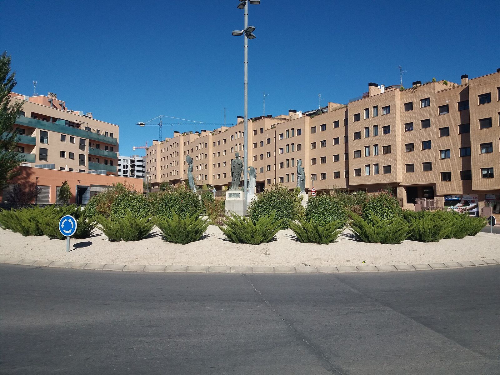

Dentro del anillo, cambiar de carril obliga a «respetar la prioridad del que circule por el carril que se pretende ocupar» (RGC, art. 74.2). Por eso, para salir desde el carril interior cruzas el exterior y cedes a quien va por él. Cada cambio y la salida se avisan con el intermitente del lado al que te desplazas, y lo apagas en cuanto el vehículo ha tomado la nueva trayectoria (art. 109.2.a).
Glorieta en Teruel vista desde un acceso
Glorieta en Teruel vista desde un acceso: quien entra cede el paso al tráfico que ya circula por el anillo. Foto: MiguelAlanCS, CC BY-SA 4.0, Wikimedia Commons.
Dos detalles que se olvidan. En una glorieta con selección de carril, las flechas del carril de acceso (marca M-5.7) indican qué salidas puedes tomar desde él: si señalan varias, puedes tomar cualquiera de ellas. Y en el paso de peatones de la salida, los peatones tienen prioridad: desde el 1 de octubre de 2026 el artículo 65.1.a la extiende a «pasos para peatones debidamente señalizados, aceras y demás zonas peatonales».
La trampa del examen: la prioridad en el anillo es de quien ya circula, no de quien viene por tu derecha, y no depende del carril: un autobús o una bicicleta dentro tienen la misma preferencia que un coche. Dentro tampoco «ya soy de la glorieta» te da paso sobre quien va por el otro carril cuando cambias.
