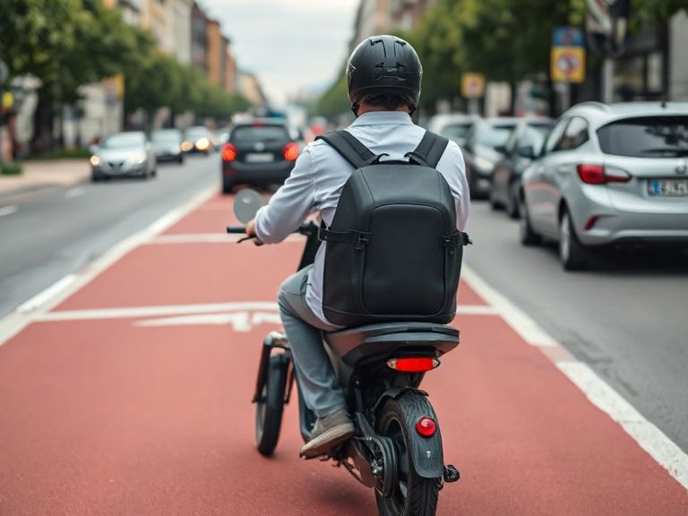

Usuario de patinete circulando por un carril bici
Usuario de patinete circulando por un carril bici. Ilustración generada con IA, solo orientativa.
La trampa del examen: no todo lo eléctrico con ruedas es un VMP. No lo son los vehículos de movilidad reducida, ni la bicicleta de pedaleo asistido, ni el ciclomotor. Y un patinete que pasa de 25 km/h por diseño ya no es un VMP: será otro tipo de vehículo, con otras reglas. El VMP no es un «vehículo a motor» a efectos del seguro del Real Decreto Legislativo 8/2004, pero tiene su propio seguro obligatorio, el de la Ley 5/2025.

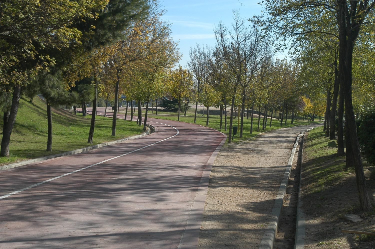

Sendero de parque con carril bici y paseo peatonal
Senda de parque con carril bici y paseo peatonal. Foto: Diario de Madrid, CC BY 4.0, Wikimedia Commons.
Novedad de octubre de 2026: antes de esa fecha, los VMP estaban prohibidos en travesías, vías interurbanas, autopistas y autovías urbanas y túneles urbanos. Ahora la lista es más precisa: prohibidos en autopistas, autovías y travesías, y en vías interurbanas y túneles urbanos salvo las vías ciclistas y las vías cerradas a vehículos de motor. Lo fija el Real Decreto 518/2026.
La trampa del examen: una vía ciclista o un carril bici sí admite VMP aunque sea una vía interurbana o un túnel, siempre que la señalización no lo prohíba. La señal R-118 prohíbe la entrada a VMP; la S-37 indica una vía reservada para ellos.

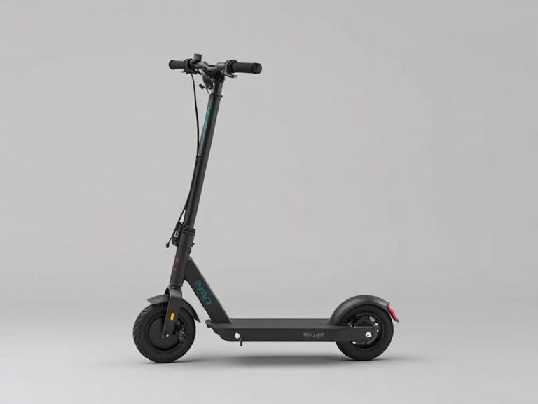

Patinete eléctrico visto de lado
Patinete eléctrico visto de lado. Ilustración generada con IA, solo orientativa.
La trampa del examen: el casco es obligatorio en el VMP en todo tipo de vías, y la edad mínima de 15 años es una regla nueva del reglamento, no una opción municipal. Y el aviso se hace siempre con el brazo, no con los intermitentes.

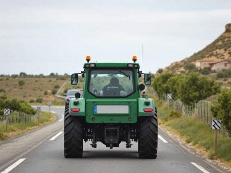

Tractor agrícola circulando por una carretera
Tractor agrícola circulando por una carretera. Ilustración generada con IA, solo orientativa.
La trampa del examen: un tractor agrícola es un vehículo especial aunque sirva en el campo y no en obras: la maquinaria agrícola entra en la definición. No hay colores ni horarios fijos que lo identifiquen: lo define su construcción y su uso.

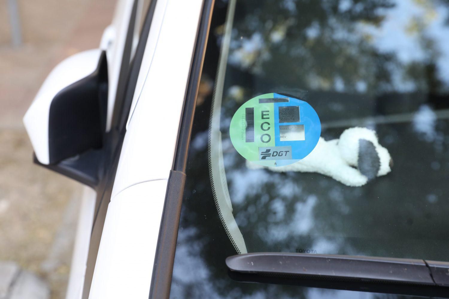

Distintivo ambiental en el parabrisas de un turismo
Distintivo ambiental en el parabrisas de un turismo. Foto: Diario de Madrid, CC BY 4.0, Wikimedia Commons.

La trampa del examen: el distintivo no es un permiso, es una clasificación: la restricción la fija cada ayuntamiento en su ZBE. Los vehículos sin distintivo tienen las restricciones más duras; los ECO y los cero emisiones, las mayores facilidades. Y el ECO es para híbridos y gas, no para cualquier vehículo «ecológico».
