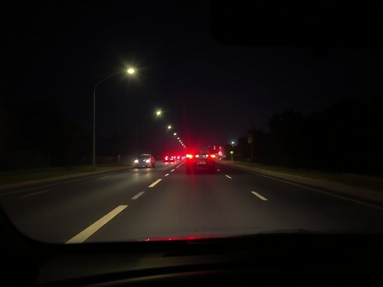

1. Deslumbramiento y adaptación del ojo
La obligación legal es clara: las largas se sustituyen por las de cruce tan pronto como se aprecie la posibilidad de deslumbrar, y la misma precaución se guarda respecto de los conductores que circulan en tu mismo sentido y pueden ser deslumbrados a través del retrovisor (RGC, art. 102.1 y 102.2). Si te deslumbran a ti, reduces la velocidad lo necesario, incluso hasta detenerte (art. 102.3).
El ojo tarda unos segundos en adaptarse de la luz a la oscuridad, y las gafas de sol dejan aún menos luz de noche, así que no se usan para conducir en la oscuridad. Si te deslumbran, reduce la velocidad y, si hace falta, detente, como pide el artículo 102.3.
Carretera de noche con un turismo cerca por delante mostrando las luces traseras
Carretera de noche con un turismo cerca por delante mostrando las luces traseras. Ilustración generada con IA, solo orientativa.
La trampa del examen: si te deslumbran, la respuesta legal es reducir la velocidad hasta lo necesario, incluso detenerte; no sigues a la misma velocidad confiando en la vista. Y también deslumbras por el retrovisor a quien va delante: cambia a cruce aunque vayas detrás.

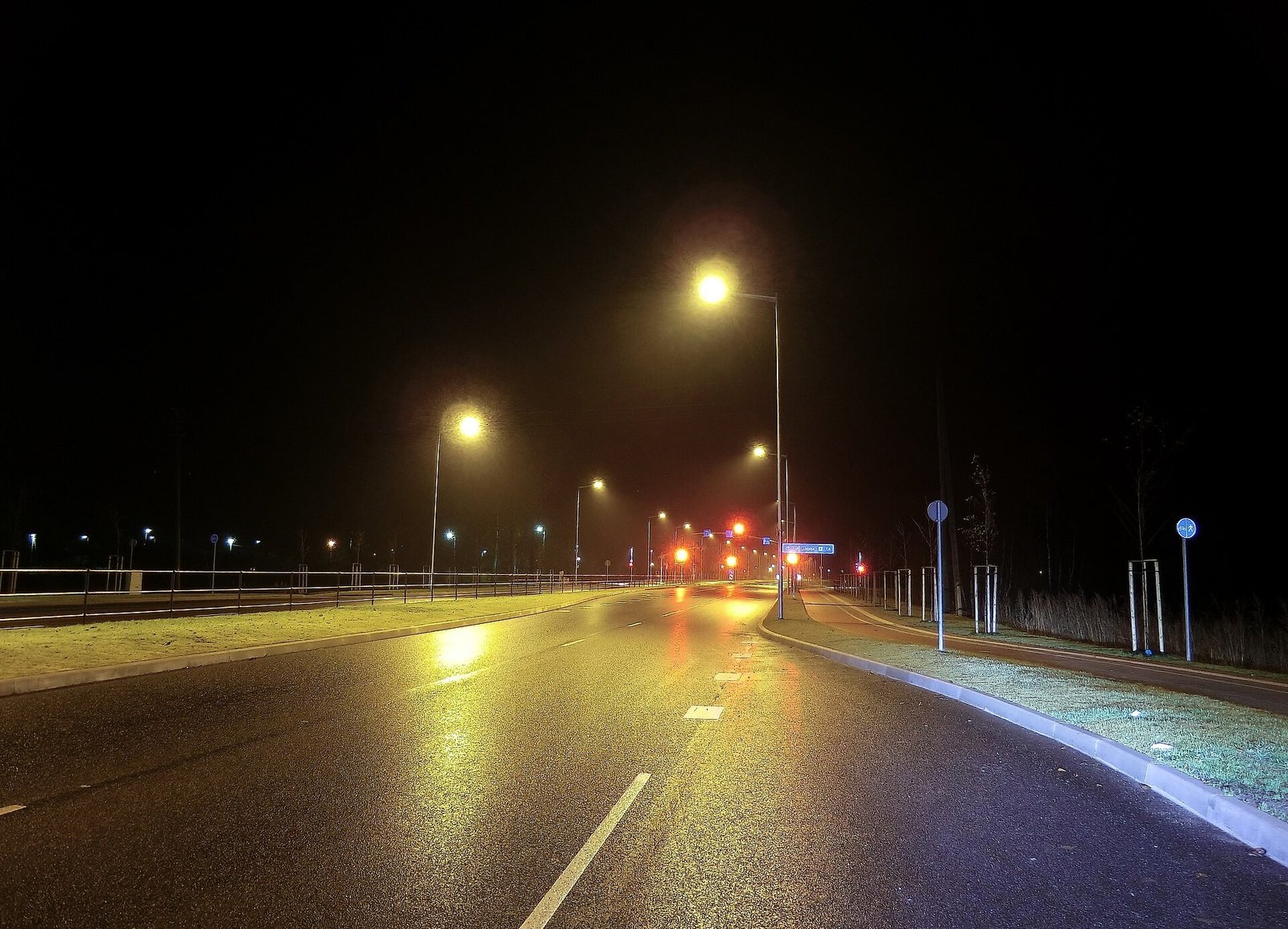

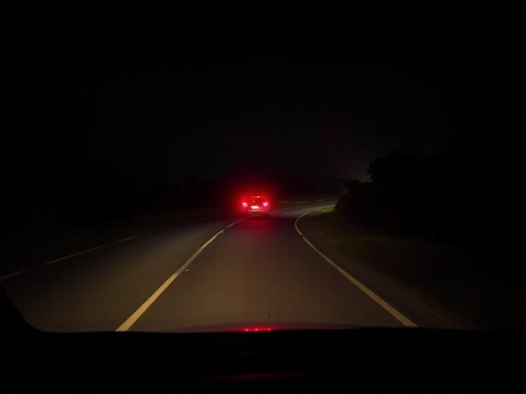

3. Riesgos de la madrugada y efecto túnel
La madrugada es una hora de menos alerta, porque el cuerpo pide dormir. Con más velocidad y menos luz, la atención tiende a concentrarse en el centro de la calzada y se pierde lo que pasa a los lados, como peatones, animales y señales laterales. Cuando puede haber animales en la vía, lo prudente es reducir la velocidad. La velocidad debe permitirte detenerte dentro de tu campo de visión, que de noche es lo que alcanza el haz de las luces (art. 45).
Luces traseras de un vehículo por delante en una carretera oscura con curvas
Carretera oscura con curvas y un vehículo por delante. Ilustración generada con IA, solo orientativa.
Carretera vacía iluminada por farolas de noche
Carretera vacía iluminada por farolas de noche. Foto: ---=XEON=---, CC BY 3.0, Wikimedia Commons.
La trampa del examen: haber dormido bien no quita que la madrugada sea una hora de menos alerta. Y de noche tu campo de visión es lo que alcanza el haz de tus luces: la velocidad se ajusta a él (art. 45).
