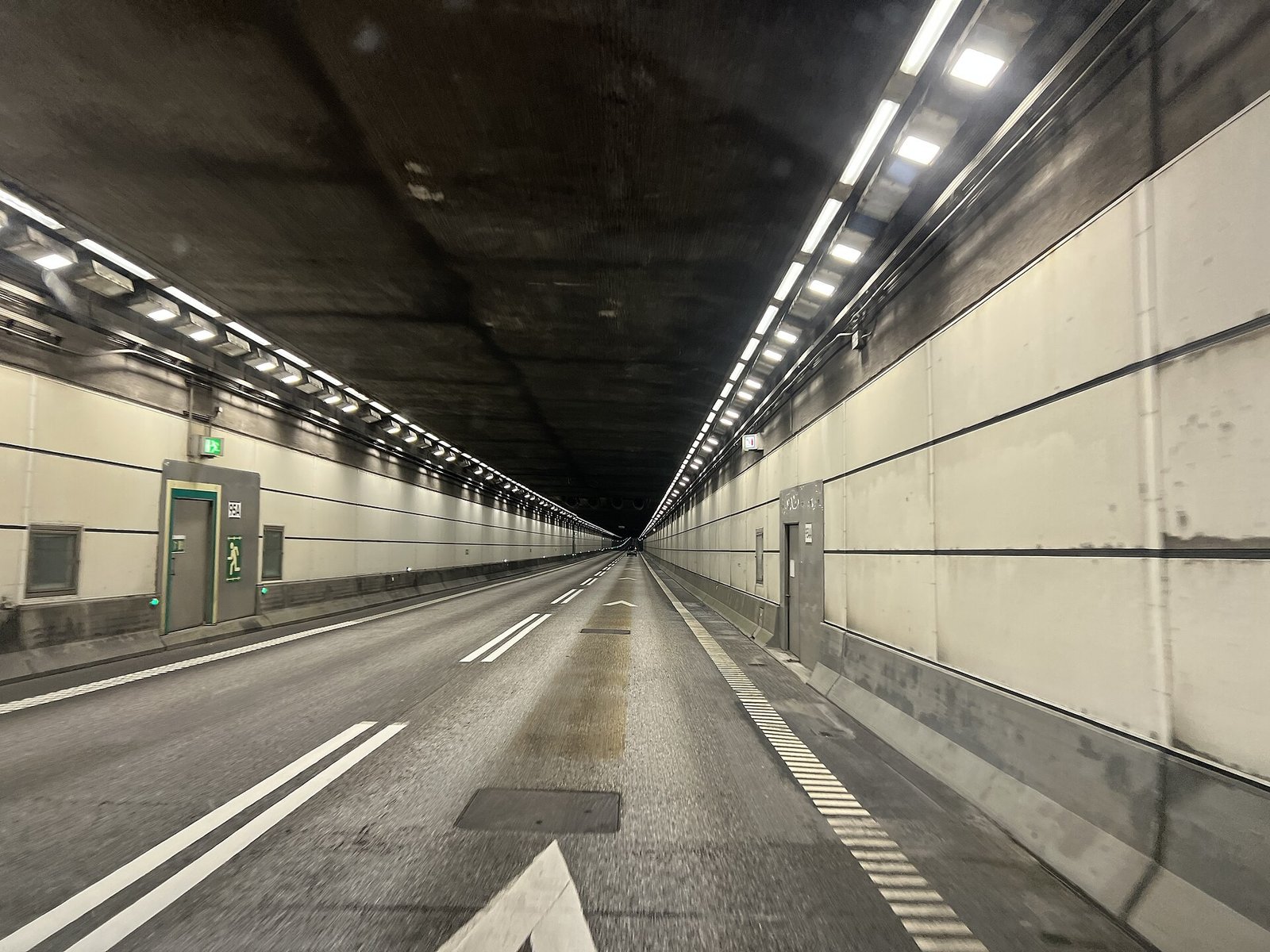

En los túneles, pasos inferiores y tramos con la señal S-5, el alumbrado va encendido a cualquier hora: es la obligación del artículo 98.1 del Reglamento General de Circulación (RGC) (RGC, art. 98.1). Se llevan encendidas las luces de posición y, si el vehículo mide más de 2,10 m de ancho, las de gálibo (art. 99.1). Si el túnel está suficientemente iluminado, además de las de posición llevas las de cruce (art. 101.1); si está insuficientemente iluminado y circulas a más de 40 km/h, las largas, salvo que debas usar las de cruce para no deslumbrar (art. 100.1).

En el túnel aplicas con rigor las normas que le afectan: se prohíbe parar, estacionar, cambiar el sentido de la marcha, marchar hacia atrás y adelantar, y debes mantener, cuando no pretendes adelantar, una distancia con el vehículo precedente de al menos 100 metros o cuatro segundos (150 metros o seis segundos si superas los 3.500 kg) (art. 95.6). Adelantar solo está prohibido si en tu sentido dispones de un único carril (art. 87.1.d): con dos o más carriles en tu sentido y sin señal que lo prohíba, puedes, y la longitud del túnel no cuenta.
Interior de un túnel de carretera bien iluminado
Interior de un túnel de carretera bien iluminado. Foto: Lukas Beck, CC BY 4.0, Wikimedia Commons.
La trampa del examen: de día también enciendes las luces en el túnel, aunque esté bien iluminado: lo que cambia es cuáles. Y las señales de emergencia: S-980 indica la situación de una salida de emergencia; S-990a y S-990b, la dirección de la salida de emergencia más cercana y la distancia que resta.

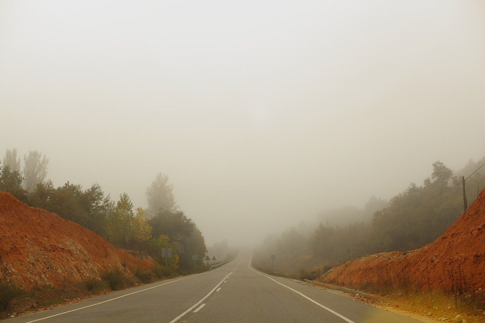

2. Niebla
Con niebla, lluvia intensa, nevada o nubes de humo o de polvo que reducen sensiblemente la visibilidad, el alumbrado es obligatorio también de día (RGC, art. 106.1). La luz antiniebla delantera puede usarse sola, con las de cruce o con las de carretera, solo en esos casos o en tramos de vías estrechas con muchas curvas, de calzada de 6,50 m o menos señalizados con señales de sucesión de curvas; la trasera solo con condiciones especialmente desfavorables, como niebla espesa o lluvia muy intensa (art. 106.2).
La velocidad debe adaptarse: debes poder detenerte dentro de tu campo de visión (art. 45), y el reglamento enumera entre los casos de moderar la velocidad los de circular por pavimento deslizante o con riesgo de proyectar agua o gravilla a otros (art. 46). Un vehículo inmovilizado con visibilidad reducida lleva encendidas las luces de posición; de día y con buena visibilidad, no hace falta (art. 105.1).
Carretera convencional con niebla densa, vista desde el coche
Carretera convencional con niebla densa. Foto: Apetitu, CC BY 2.0, Wikimedia Commons.jpg).
La trampa del examen: la antiniebla trasera no es para cualquier niebla: solo con niebla espesa o condiciones similares; si no, deslumbra al que va detrás. Y la señal de 90 no autoriza ir a 90 con niebla densa: el límite es un máximo, no una velocidad recomendada.

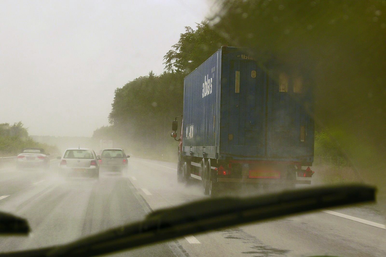

Con la calzada mojada, la adherencia y el frenado empeoran y necesitas más distancia para detenerte. El reglamento exige dejar con el vehículo precedente un espacio libre que permita detenerte en un frenado brusco, teniendo en cuenta especialmente la velocidad y las condiciones de adherencia y frenado (RGC, art. 54.1).
El aquaplaning es el fenómeno por el cual el neumático no puede evacuar toda el agua y flota sobre ella, de modo que patina. El estado de los neumáticos es parte de la prevención: lo tienes en el tema 19.
Autopista bajo lluvia intensa vista desde el parabrisas, con un camión por delante
Autopista bajo lluvia intensa, con un camión por delante. Foto: Manfred&Barbara Aulbach, CC BY-SA 3.0, Wikimedia Commons.

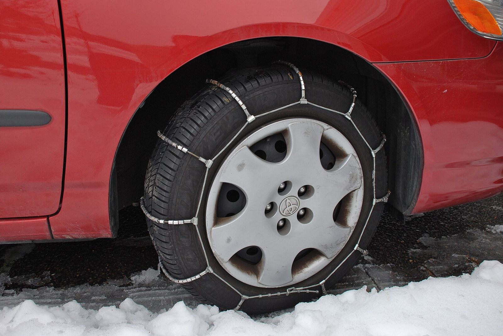

Con nieve, las cadenas u otros dispositivos antideslizantes autorizados se colocan sobre, al menos, una rueda motriz a cada lado del vehículo, o se utilizan neumáticos especiales (Reglamento General de Vehículos, art. 12.5.2). La señal R-412 obliga a no proseguir sin cadenas para nieve u otros dispositivos autorizados. La señal S-21 indica la transitabilidad del puerto o tramo de montaña definido en la parte superior: léela antes de subir.

Cadenas de nieve montadas en la rueda de un turismo sobre nieve
Cadenas de nieve montadas en la rueda de un turismo sobre nieve. Foto: Steve Morgan, CC BY-SA 3.0, Wikimedia Commons.

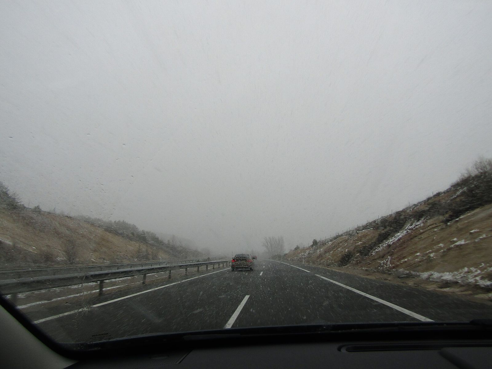

Autovía con nevada intensa y poca visibilidad, vista desde el parabrisas
Autovía con nevada intensa y poca visibilidad. Foto: Kolforn, CC BY-SA 4.0, Wikimedia Commons.JPG).
Cuando la nieve dificulta la circulación en autopistas y autovías, está prohibido adelantar y es obligatorio circular por el carril más a la derecha, pudiendo usar su contiguo en tramos de tres o más carriles; el resto de los carriles de la izquierda quedan libres para vehículos de emergencia y quitanieves (RGC, art. 32.2, regla nueva desde octubre de 2026; véase el tema 31).

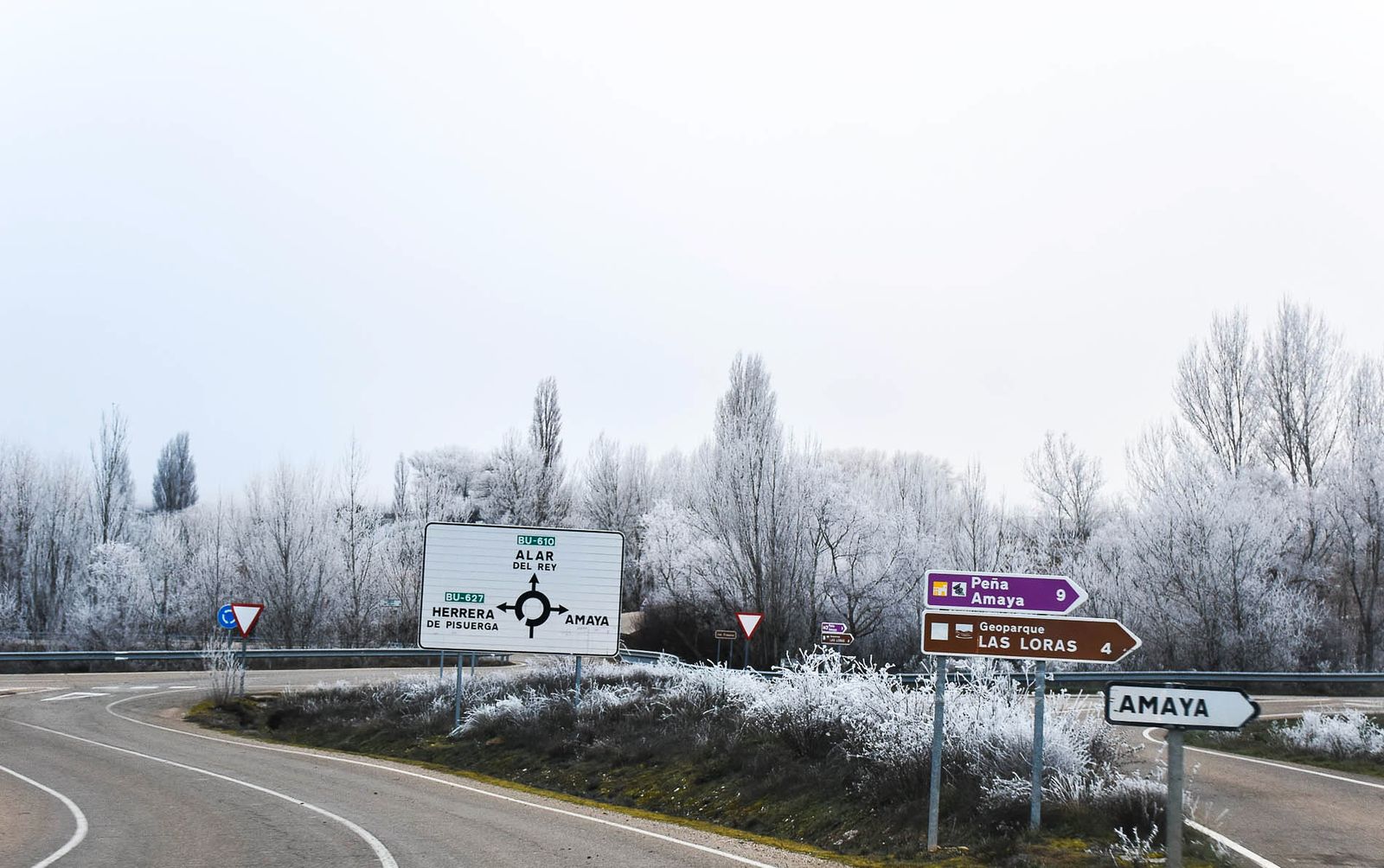

El hielo se forma con más facilidad en puentes y pasos elevados, en zonas húmedas o sin sol y en badenes, y puede ser tan fino y transparente que el firme parezca solo mojado. Si el eje trasero derrapa, giras el volante hacia donde va la cola, sin frenazo ni acelerón.
Rotonda con escarcha en los árboles y el firme oscuro, que podría parecer mojado
Rotonda con escarcha en los árboles y el firme oscuro, que podría parecer mojado. Foto: MottaW, CC BY 4.0, Wikimedia Commons.
La trampa del examen: las cadenas van en el eje motor y a ambos lados, no en cualquier rueda. Y si derrapas del eje trasero, corriges hacia donde va la cola: ni frenazo ni acelerón.
