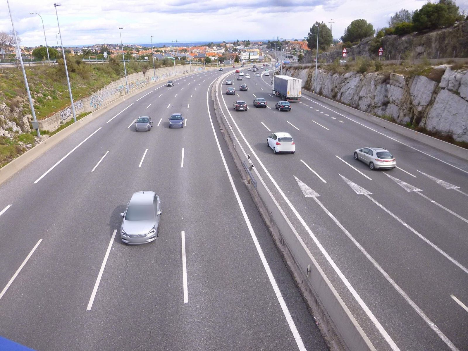

Está prohibido circular por autopistas y autovías con vehículos de tracción animal, bicicletas, ciclomotores y vehículos para personas de movilidad reducida. Hay una excepción: los ciclistas mayores de 14 años pueden circular por el arcén de las autovías, salvo que una señal lo prohíba por razones justificadas de seguridad vial, en cuyo caso un panel informa del itinerario alternativo (RGC, art. 38.1). Los animales tampoco pueden circular por ellas (art. 128).
Autopista de varios carriles por sentido con mediana, vista desde un paso elevado
Autopista con calzadas separadas y mediana. Foto: JT Curses, CC BY-SA 4.0, Wikimedia Commons.

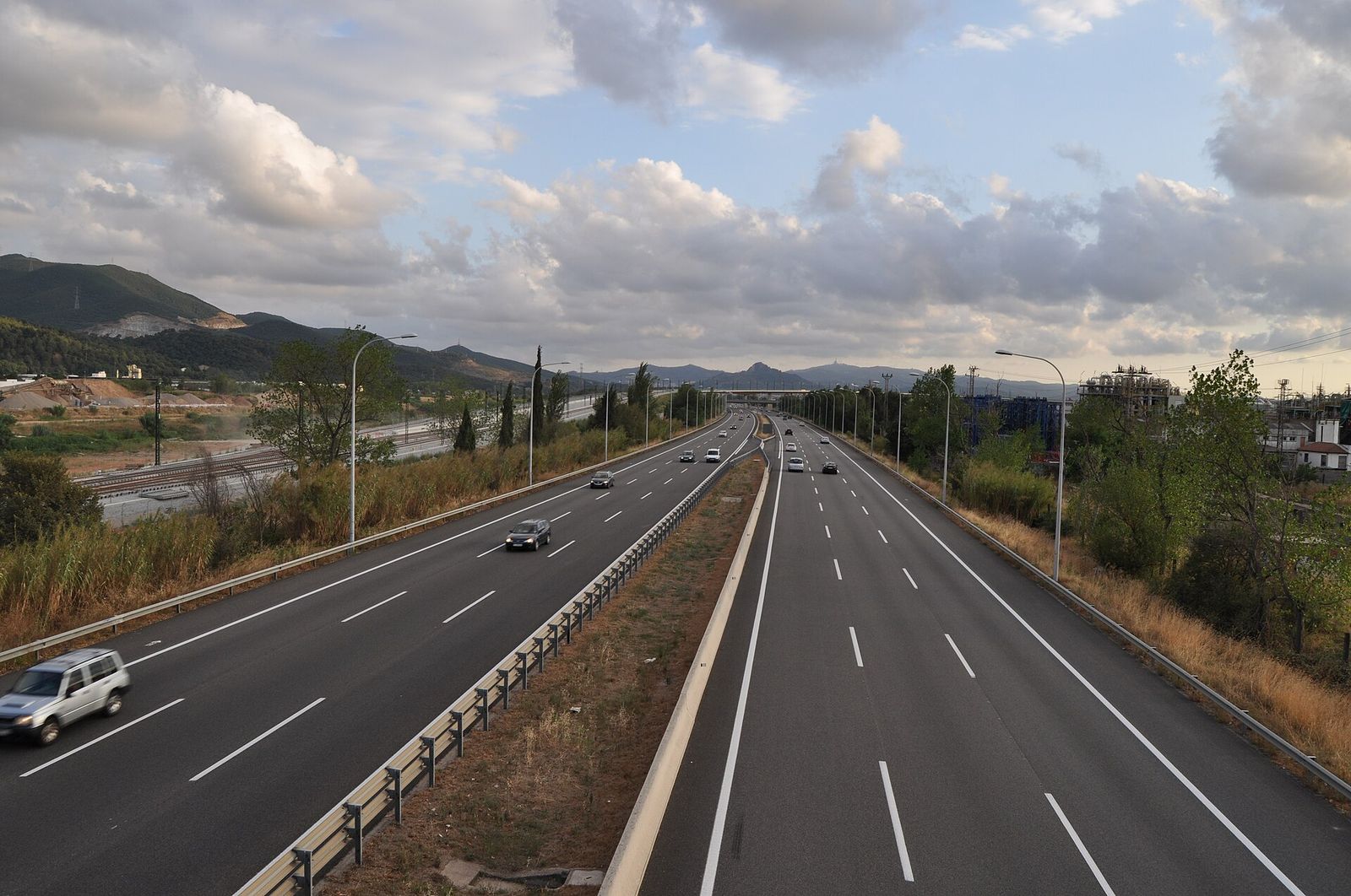

Fuera de poblado, en calzadas con más de un carril para tu sentido, el conductor de un automóvil o de un vehículo especial de más de 3.500 kg circula normalmente por el carril de más a la derecha; puede usar los demás cuando las circunstancias del tráfico o de la vía lo aconsejen, a condición de no entorpecer la marcha de otro vehículo que le siga. También debe circular por la calzada y no por el arcén, salvo por razones de emergencia (RGC, art. 31.1). En calzadas de tres o más carriles, los camiones y furgones de más de 3.500 kg, los vehículos especiales sin obligación de ir por el arcén y los conjuntos de más de siete metros circulan normalmente por el más a la derecha y pueden usar el inmediato (art. 31.2).
Los carriles para vehículos de alta ocupación (VAO) se habilitan para motocicletas, turismos y vehículos mixtos adaptables, y están prohibidos al resto, incluidos los turismos con remolque. Un vehículo con una sola persona puede usarlos si lleva la señal V-15 o la tarjeta de estacionamiento de personas con discapacidad que presenten movilidad reducida (art. 35.2.a); también los autobuses de más de 3.500 kg, sea cual sea su ocupación. Los tramos con VAO se publican en la forma del artículo 39.4.
Autovía A-6 con el carril reservado de alta ocupación junto a los carriles generales
Autovía A-6 con el carril reservado de alta ocupación junto a los carriles generales. Foto: Zarateman, CC0, Wikimedia Commons_a_su_paso_por_Torrelodones.jpg).

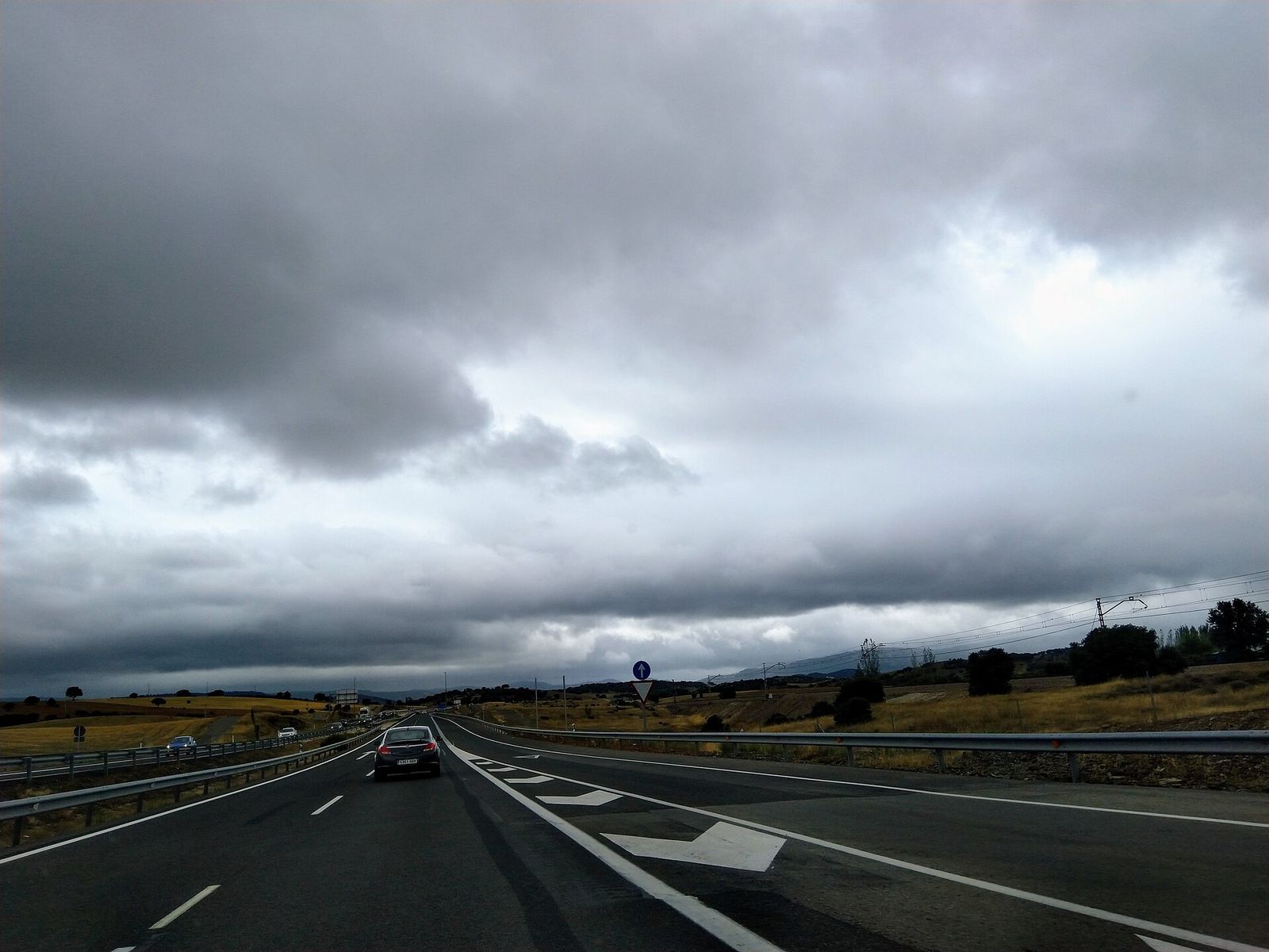

Quien se incorpora a una vía con carril de aceleración debe cerciorarse, al principio del carril, de que puede hacerlo sin peligro para quienes circulan por la calzada, teniendo en cuenta su posición, trayectoria y velocidad, incluso deteniéndose si es necesario; a continuación acelera hasta alcanzar la velocidad adecuada al final del carril (RGC, art. 72.4). Los demás conductores facilitan la maniobra en la medida de lo posible, sobre todo si se trata de un vehículo de transporte colectivo de viajeros que pretende incorporarse (art. 73.1).
Para salir, debes circular con suficiente antelación por el carril más próximo a la salida y entrar lo antes posible en el carril de deceleración, si existe (art. 77). Está prohibida la marcha atrás en autopistas y autovías (art. 80.3), y el cambio de sentido, salvo en lugares habilitados (art. 79.1). Las señales de preseñalización de salida se colocan, como norma general, a 500 metros en autopistas y autovías (art. 146.2.d).
Vista desde el coche de una autovía con un ramal de incorporación a la derecha
Autovía con un ramal de incorporación a la derecha. Foto: Jelger, CC BY 2.0, Wikimedia Commons.jpg).

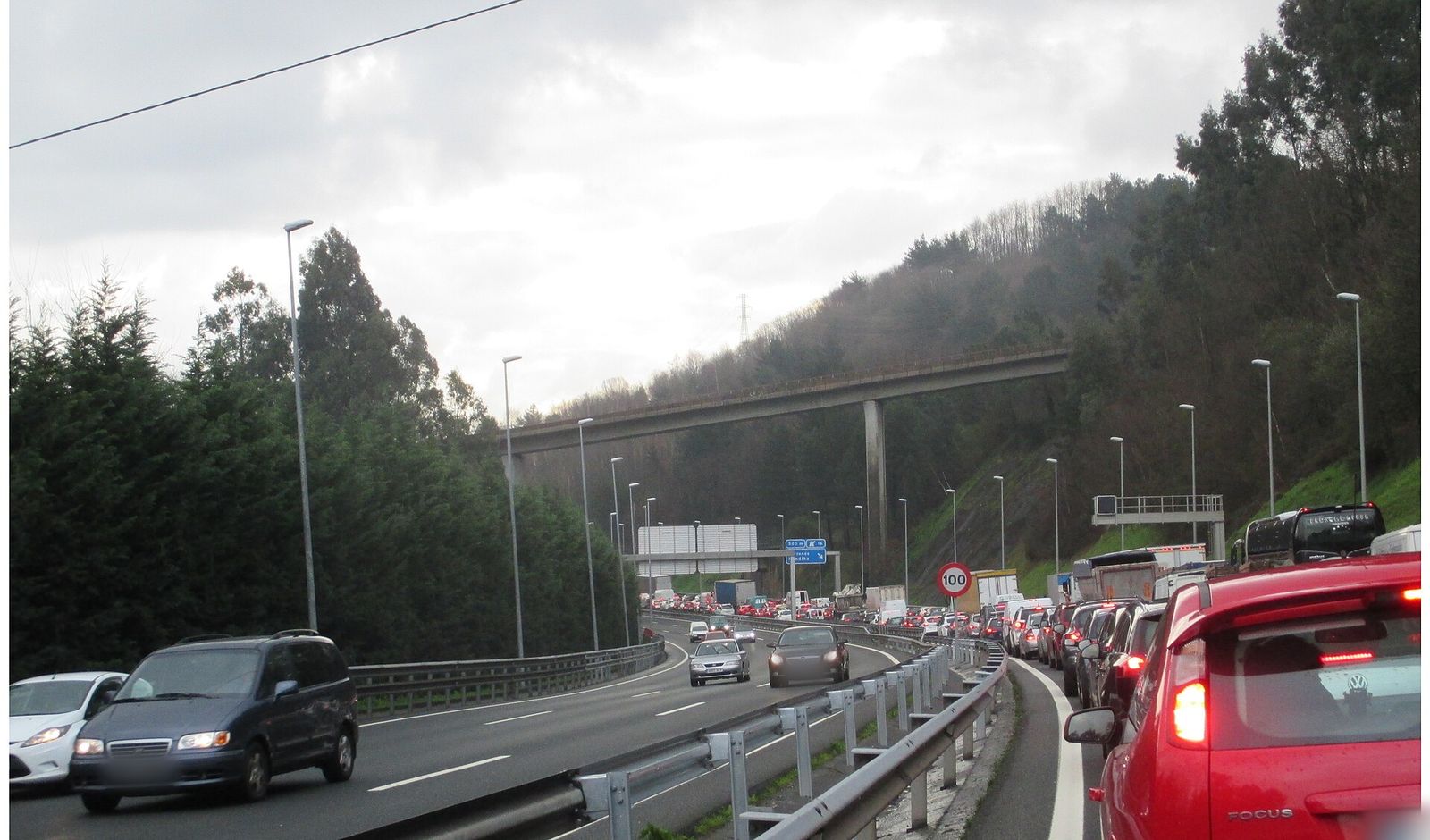

Cuando en una autopista o autovía los vehículos circulan a paso de peatón o se detienen por una retención, deben orillarse de manera que dejen un espacio libre para el paso de vehículos prioritarios: el carril de emergencia (RGC, art. 32.1). Con dos carriles en tu sentido, se forma en el centro, entre los dos. Con tres o más carriles, entre el de más a la izquierda y el contiguo: los del carril izquierdo se pegan lo más posible a la izquierda y los de los demás carriles, lo más posible a la derecha.
Retención de vehículos en una vía rápida de dos carriles por sentido
Retención en una vía rápida de dos carriles por sentido: ahí se forma el carril de emergencia entre los dos carriles. Foto: User:Javierme Javier Mediavilla Ezquibela, CC BY 4.0, Wikimedia Commons.
