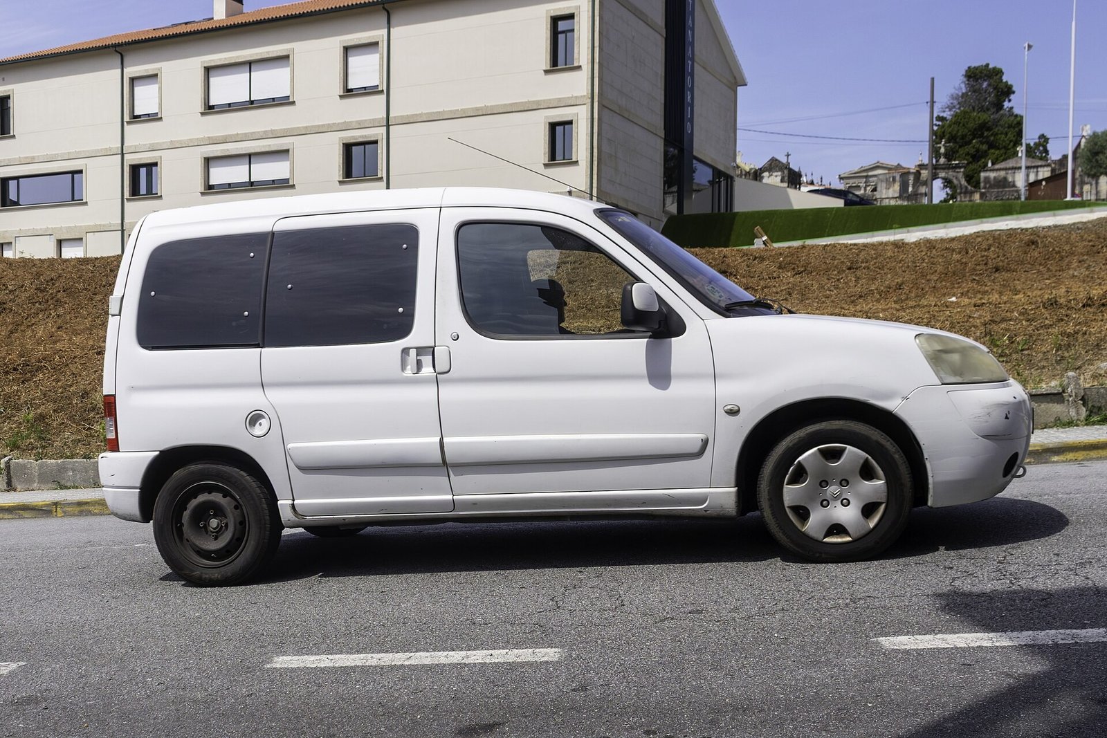

El criterio que decide la columna es la masa máxima autorizada, no el tamaño aparente: una furgoneta de mercancías de 3.200 kg de MMA está en la primera fila; la misma furgoneta, con 3.600 kg de MMA, está en la segunda y debe llevar extintor. Y los conjuntos de vehículos no especiales incluyen un turismo con remolque, que lleva extintor aunque el turismo solo no lo lleve.

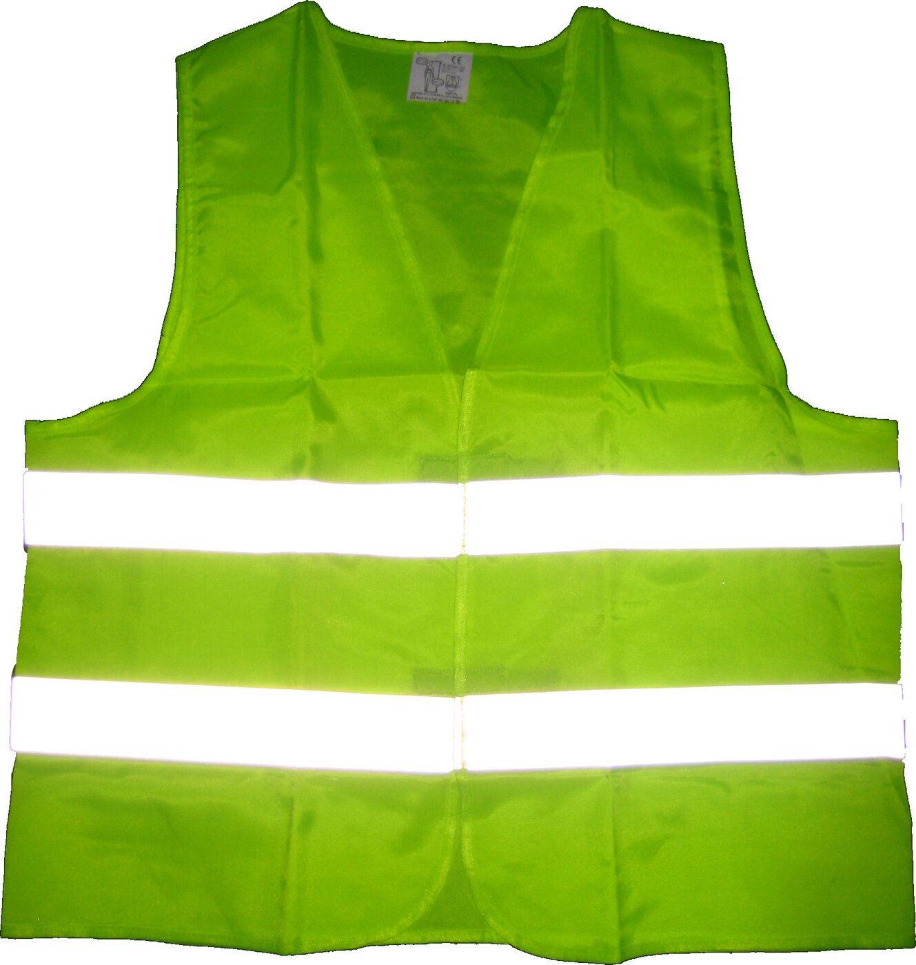

El chaleco que se lleva en el vehículo no puede ser cualquiera. Debe ser de alta visibilidad y estar certificado según el Real Decreto 1407/1992, que exige el marcado CE, y ser conforme con la norma UNE EN 471, como mínimo clase 2, tanto en la superficie mínima de los materiales como en el nivel de retrorreflexión de las bandas (RGV, anexo XII, apartado 1.b). Si el vehículo hace funciones de vehículo piloto de protección y acompañamiento, lleva chalecos para el conductor y para cada miembro del personal auxiliar.
La dotación es un chaleco por vehículo, y no un chaleco por ocupante, salvo en el caso del vehículo piloto. Cuándo hay que ponérselo, es decir, al salir del vehículo y ocupar la calzada o el arcén de una vía interurbana, y que los conductores profesionales de motos, ciclomotores, vehículos de tres ruedas, cuatriciclos y «quad», de bicicletas y ciclos y de VMP lo usen en todo tipo de vías mientras circulan (no los de turismos, furgonetas o camiones), es la regla de uso del artículo 118.4 del RGC, que se estudia en el tema 34.

La trampa del examen: el chaleco que va en el maletero no es válido por ser amarillo: debe estar certificado con marcado CE y cumplir la norma UNE EN 471 de clase 2 como mínimo. Y tenerlo en el maletero no cumple la regla de uso: es la dotación; ponérselo al salir a la calzada o al arcén en vía interurbana es otra obligación.

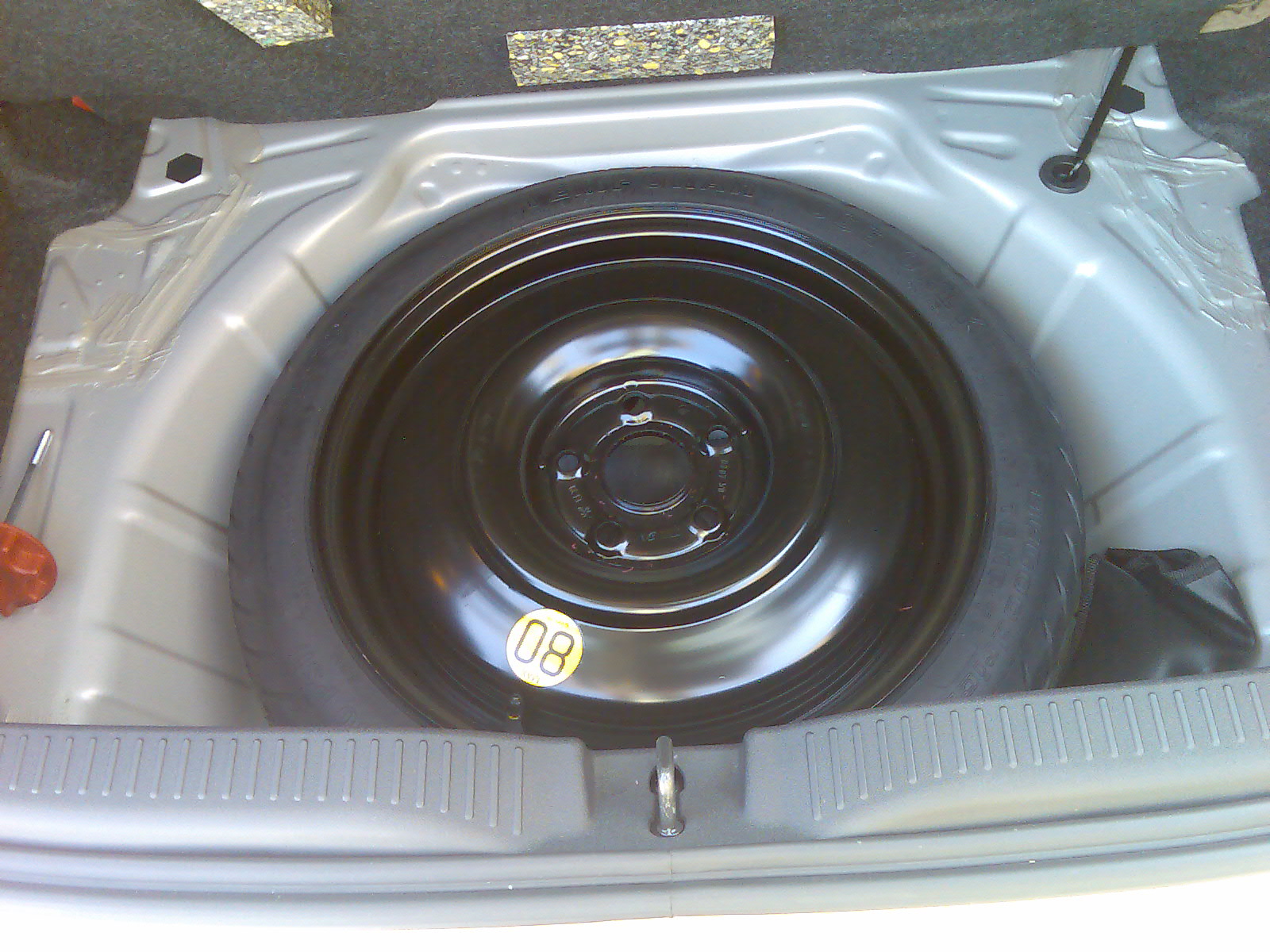

Los turismos, mixtos y camiones ligeros llevan una rueda completa de repuesto o una rueda de uso temporal, con las herramientas necesarias para el cambio, o un sistema alternativo al cambio de ruedas que ofrezca garantías suficientes para la movilidad del vehículo. En los dos últimos casos, se circula respetando las limitaciones propias de cada alternativa (RGV, anexo XII, apartado 1.c): con una rueda de uso temporal o un sistema alternativo no se circula como con una rueda completa, sino con las limitaciones de la alternativa elegida.
Rueda de repuesto alojada en el hueco del maletero de un turismo
Rueda de repuesto alojada en el hueco del maletero de un turismo. Foto: Schumi4ever, CC BY-SA 4.0, Wikimedia Commons.
El apartado 2, el de los autobuses, vehículos pesados y conjuntos, no exige expresamente la rueda de repuesto: pide la dotación de las letras a) y b) del apartado 1, es decir, la V-16 y el chaleco, y añade el extintor. Y el estado de los neumáticos, su profundidad de dibujo y las cadenas, son materia del tema 19.
La trampa del examen: que el coche no lleve rueda de repuesto no es siempre una infracción: la norma admite una rueda de uso temporal o un sistema alternativo. Pero entonces se circula con las limitaciones propias de esa alternativa, no como con una rueda normal.

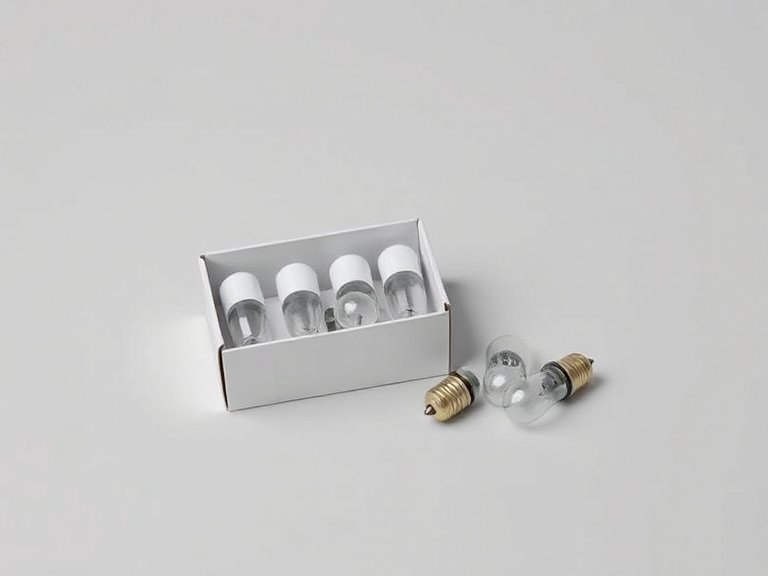

Los autobuses, los mixtos y automóviles de mercancías de más de 3.500 kg y los conjuntos de vehículos no especiales llevan, además de la V-16 y el chaleco, un equipo homologado de extinción de incendios, adecuado y en condiciones de uso (RGV, anexo XII, apartado 2). Los tres adjetivos importan: homologado, adecuado y en condiciones de uso. Un extintor caducado, sin revisar o descargado incumple la exigencia, aunque esté en el vehículo.
Caja con lámparas de repuesto para el alumbrado de un turismo
Caja con lámparas de repuesto para el alumbrado de un turismo. Ilustración generada con IA, solo orientativa.
La trampa del examen: tener un extintor en el vehículo no es cumplir: tiene que estar homologado y en condiciones de uso. Y el juego de lámparas de repuesto, que mucha gente cree obligatorio, no figura en la dotación del anexo XII.
