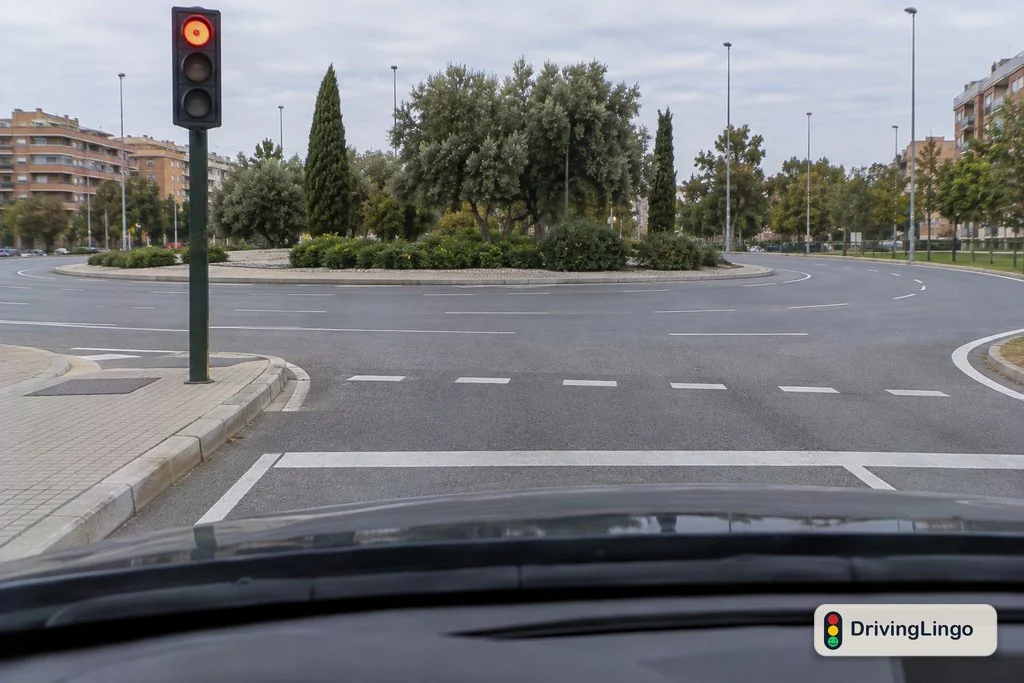

Vista desde un coche detenido ante el semáforo rojo de entrada a una glorieta con varios carriles y el anillo vacío
La entrada y la circulación por el anillo tienen reglas distintas. Imagen ilustrativa generada por IA de DrivingLingo.
