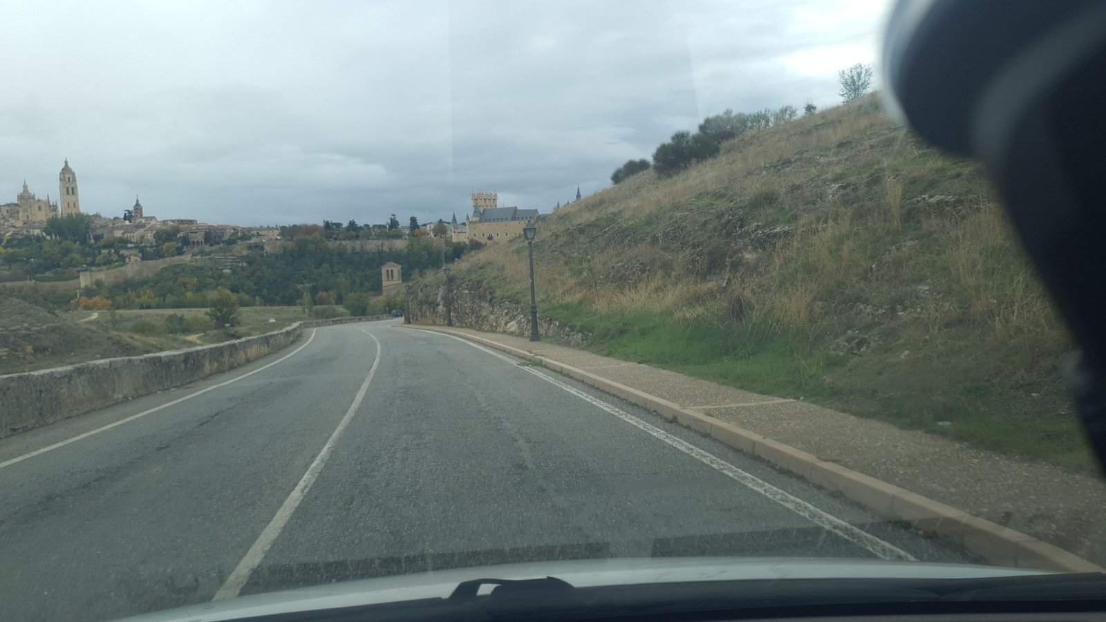

Carretera convencional de dos carriles que sube hacia un cambio de rasante que oculta el trazado
Cambio de rasante que oculta el trazado: sin visibilidad para terminar la maniobra, no se adelanta. Foto: KartaView contributor 37830, CC BY-SA 4.0, Wikimedia Commons.

Curvas, cambios de rasante y lugares sin visibilidad suficienteProhibido si no ves lo bastante para terminar la maniobra o desistir de ella, salvo si los dos sentidos están claramente delimitados y no invades el contrario

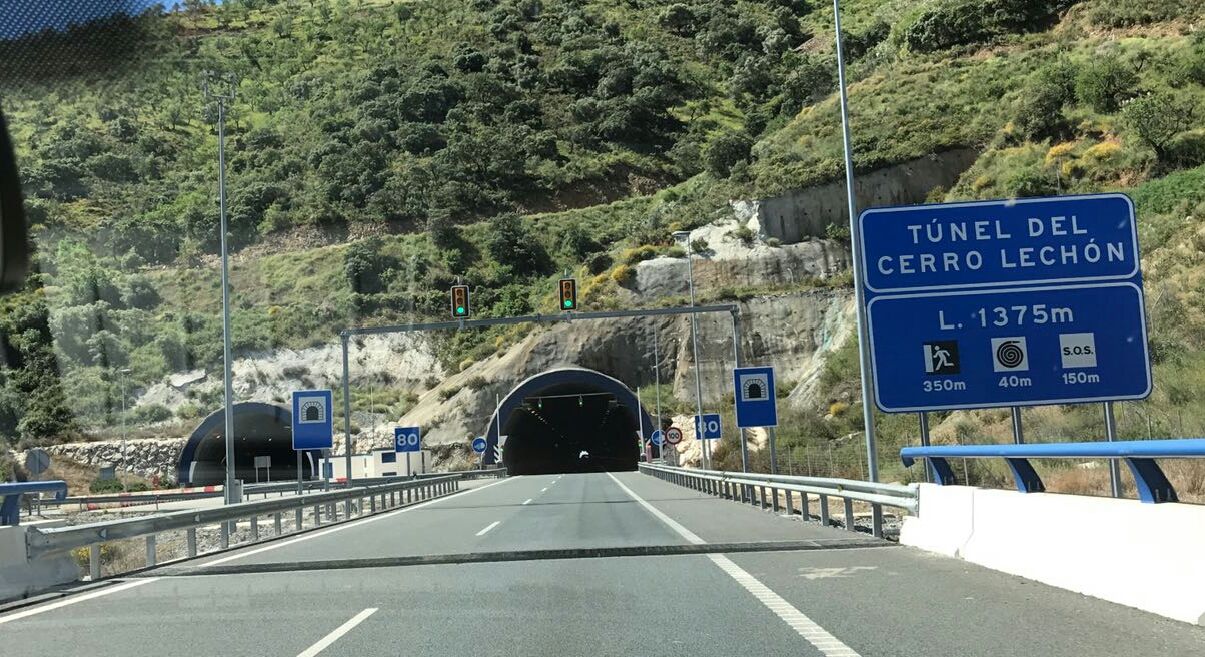

Túneles, pasos inferiores y tramos con la señal «Túnel» (S-5)Prohibido si solo hay un carril en tu sentido

Entrada de un túnel de autopista vista desde el puesto del conductor
Boca de un túnel de autopista: con un solo carril por sentido en el túnel no se adelanta. Foto: Xemenendura, CC0, Wikimedia Commons.

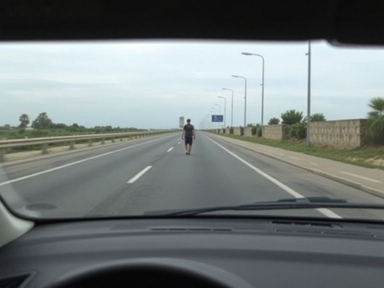

Desde el 1 de octubre de 2026 el artículo 85.4 amplía el trato especial. Al adelantar a peatones, animales, vehículos de tracción animal, ciclomotores, vehículos de movilidad personal, ciclistas o grupos de ciclistas, el conductor ocupa parte o la totalidad del carril contiguo o contrario guardando una anchura de seguridad de al menos 1,5 metros; si la calzada tiene más de un carril por sentido, el cambio completo de carril es obligatorio. Fuera de poblado debe además reducir la velocidad al menos 20 km/h por debajo del límite de la vía antes de iniciar la maniobra y durante toda su ejecución. Un grupo de ciclistas se considera una única unidad móvil, y está prohibido adelantar poniendo en peligro o entorpeciendo a quienes circulan en sentido contrario, incluso por el arcén (RGC, art. 85.4).
Novedad de octubre de 2026: hasta el 30 de septiembre, el artículo 85.4 exigía 1,5 metros solo fuera de poblado, al adelantar a peatones, animales, vehículos de dos ruedas o de tracción animal (y a vehículos inmovilizados o de auxilio); dentro de poblado bastaba un margen lateral proporcional a la velocidad y a la calzada, y no había reducción de velocidad. El Real Decreto 518/2026 aplica los 1,5 metros dentro y fuera de poblado, incluye a los vehículos de movilidad personal y a los grupos de ciclistas, y añade los 20 km/h por debajo del límite fuera de poblado. La Ley de Tráfico ya fijaba los 1,5 metros para ciclos y ciclomotores desde 2022 (art. 35.4).
Peatón caminando por la calzada de una carretera abierta
Peatón por la calzada de una carretera abierta. Ilustración generada con IA, solo orientativa.
La trampa del examen: las tres exigencias del artículo 85.4 (separación, cambio de carril y reducción de velocidad) no se mezclan, y la reducción de velocidad es solo fuera de poblado. Y el ciclista que viene de frente por el arcén también cuenta: no puedes adelantar poniéndole en peligro.
