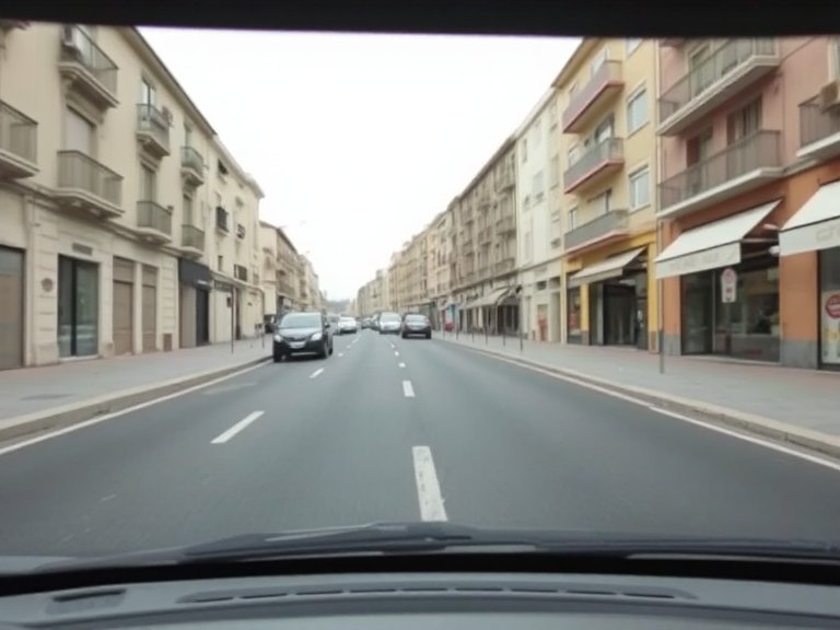

1. Vías urbanas: 20, 30 o 50
El límite genérico en vía urbana depende de cómo está hecha la calle (RGC, art. 50.1):
Tipo de vía urbanaLímite
Calzada y acera en plataforma única20 km/h
Un único carril por sentido30 km/h
Dos o más carriles por sentido50 km/h
Para contar carriles no se cuentan los reservados a determinados usuarios o de uso exclusivo del transporte público. El ayuntamiento puede rebajar estos límites con señalización específica y, excepcionalmente, subir a 50 km/h una vía de un único carril por sentido, también señalizándolo (art. 50.2 y 50.3). En las vías urbanas de dos o más carriles y en travesías, los vehículos que transportan mercancías peligrosas circulan como máximo a 40 km/h (art. 50.4).
Calle urbana con un carril por sentido, bordillos, comercios y coches a lo lejos
Calle urbana con un carril por sentido, bordillos, comercios y coches a lo lejos. Ilustración generada con IA, solo orientativa.
La trampa del examen: no se cuentan los carriles reservados a bus, taxi o bicicleta. Una calle con un carril para coches más un carril bus sigue siendo de un único carril por sentido: 30 km/h, no 50.

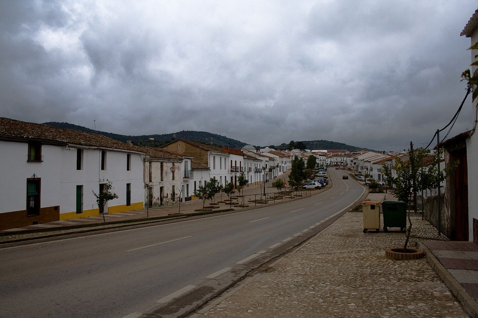

2. Travesías y autovías dentro de poblado
La travesía es un tramo de carretera que discurre por poblado (no se considera travesía el tramo que tiene una alternativa o variante a la que se puede acceder: Ley de Tráfico, anexo I, definición 71). No sigue la regla de los carriles: su límite genérico es de 50 km/h para todo tipo de vehículos, que el ayuntamiento puede rebajar de acuerdo con el titular de la vía y señalizándolo (RGC, art. 50.5). Una autopista o autovía que transcurre dentro de poblado tiene un límite genérico de 80 km/h, que el ayuntamiento y el titular de la vía pueden ampliar con señalización específica (art. 50.6).
Carretera que atraviesa un pueblo andaluz de casas blancas
Travesía de un pueblo andaluz: dentro del casco el límite genérico es de 50 km/h. Foto: Juan Carlos, en Flickr, CC BY-SA 2.0, Wikimedia Commons.jpg).
La trampa del examen: una travesía con dos carriles por sentido no pasa por eso a ser de 50 por la regla de los carriles: es 50 por ser travesía. Y a la inversa, que una autovía cruce una población no la convierte en vía urbana de 50: el genérico es 80.

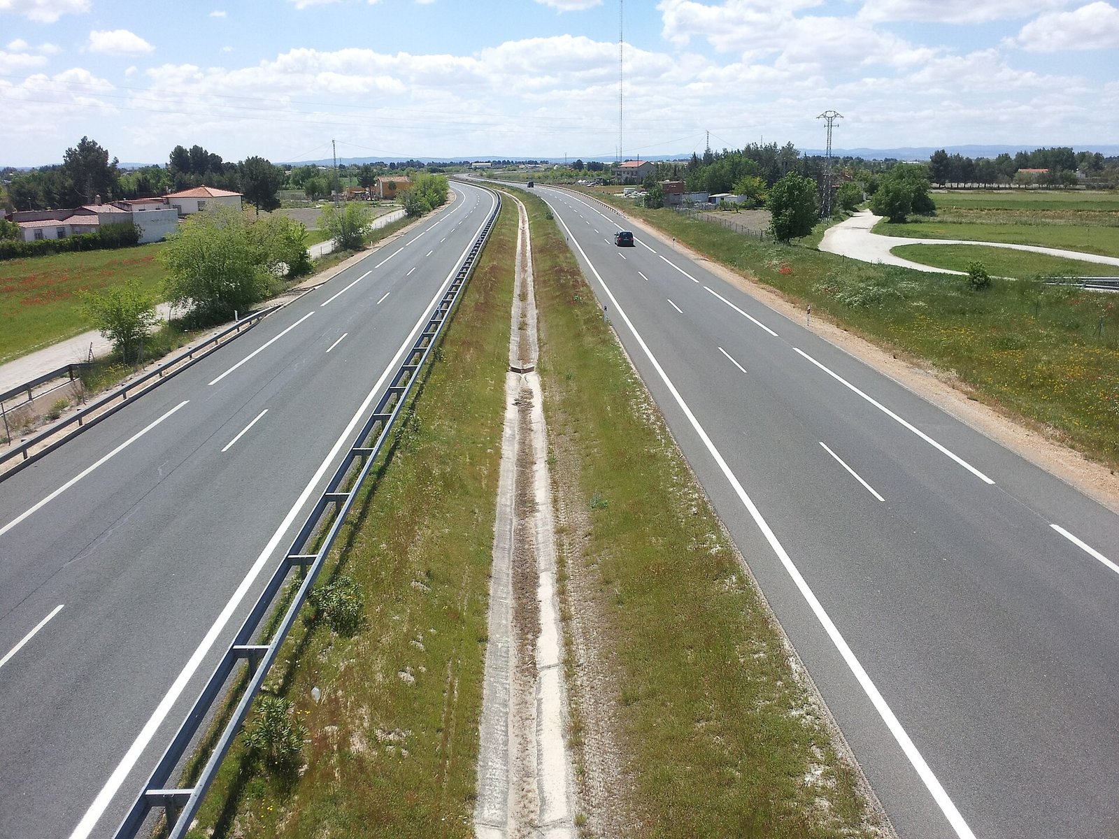

3. Fuera de poblado: el límite genérico por vehículo
Fuera de poblado, el límite genérico depende de dos cosas: el tipo de vía y la categoría del vehículo (RGC, art. 48.1.a).
VehículoAutopista y autovíaCarretera convencional
Turismos, motocicletas, autocaravanas de hasta 3.500 kg y pick-up120 km/h90 km/h
Camiones, tractocamiones, furgonetas, autocaravanas de más de 3.500 kg, articulados y automóviles con remolque90 km/h80 km/h
Autobuses, derivados de turismo y vehículos mixtos adaptables100 km/h90 km/h
Autovía con dos calzadas y mediana central vista desde un paso elevado
Autovía de doble calzada con mediana: 120 km/h para un turismo. Foto: Alejandro Navarro López, CC0, Wikimedia Commons.
En las carreteras convencionales con separación física de los dos sentidos, el titular de la vía puede fijar un máximo de 100 km/h para turismos, motocicletas y autocaravanas de hasta 3.500 kg (art. 48.1.a.1.º). Fíjate en la diferencia entre «autopista y autovía» y «convencional»: la columna de la izquierda es la de los vehículos que más se preguntan, los turismos, y el examen suele cambiar solo el tipo de vía o el vehículo para ver si lo distingues. Los vehículos de tres ruedas asimilados a motocicletas siguen los límites de las motocicletas de dos ruedas, y a los vehículos de tres ruedas y cuadriciclos se les aplica en cualquier vía el límite de 70 km/h (art. 48.1.a.2.º y 48.1.h).
La trampa del examen: en convencional el genérico del turismo es 90, no 100. El 100 solo existe donde una barrera o mediana separa físicamente los sentidos y el titular de la vía lo ha fijado y señalizado.

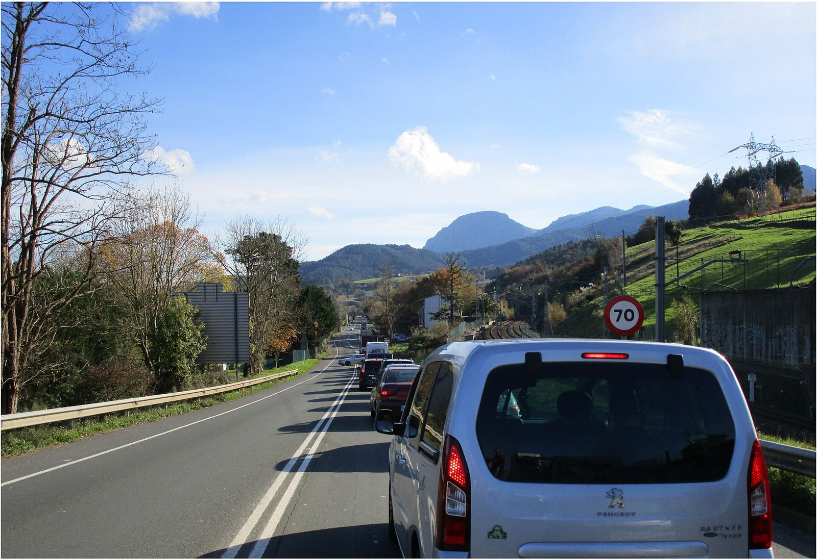

8. Distancia de seguridad
Quien circula detrás de otro debe dejar un espacio libre que le permita detenerse en un frenado brusco sin chocar, teniendo en cuenta la velocidad y las condiciones de adherencia y frenado (RGC, art. 54.1). Las bicicletas pueden circular en grupo sin mantenerla, extremando la atención.
Diagrama de distancia de reacción y distancia de frenado hasta la detención
Diagrama de distancia de reacción y distancia de frenado hasta la detención. Esquema de DrivingLingo.
Además, quien sigue a otro sin señalar su intención de adelantar debe dejar una separación que permita a quien viene detrás adelantarle con seguridad. Los vehículos de más de 3.500 kg de masa máxima autorizada y los de más de 10 metros de longitud total dejan al menos 50 metros (art. 54.2). Esa obligación adicional no rige en poblado, donde está prohibido adelantar, con más de un carril en tu sentido ni con circulación saturada (art. 54.3).
En los túneles y pasos inferiores, cuando no pretendes adelantar, la distancia mínima con el vehículo precedente es de 100 metros o cuatro segundos; si tu vehículo supera los 3.500 kg, 150 metros o seis segundos (art. 95.6).
Vehículos circulando en cola muy próximos por una carretera, con luces de freno encendidas
Vehículos en cola muy próximos por una carretera: la distancia debe permitir detenerse sin chocar. Foto: User:Javierme, Javier Mediavilla Ezquibela., CC BY 4.0, Wikimedia Commons.
La trampa del examen: en un túnel la cifra es en metros o en segundos, y cambia con la masa: 100 m o 4 s, y 150 m o 6 s por encima de 3.500 kg. La de 50 metros es otra regla, para facilitar el adelantamiento de quien viene detrás, y no se aplica donde no se puede adelantar. La señal R-300 prohíbe circular sin mantener la separación mínima que indique.
