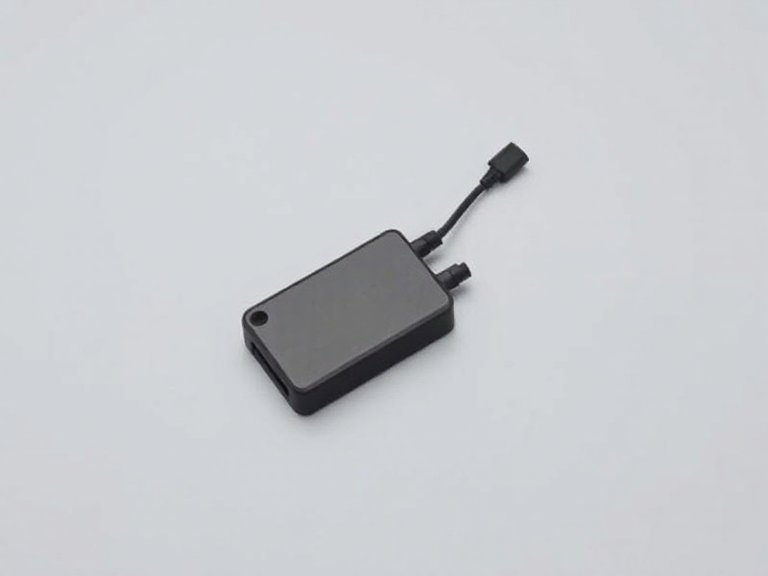

2. Inhibidores y detectores de radar
Se prohíbe instalar o llevar en los vehículos inhibidores de radares o cinemómetros, o cualquier instrumento dirigido a eludir o interferir en el funcionamiento de los sistemas de vigilancia del tráfico, así como emitir o hacer señales con esa finalidad. Se prohíbe también llevar mecanismos de detección de radares o cinemómetros. Quedan excluidos de la prohibición los mecanismos de aviso que informan de la posición de los sistemas de vigilancia (Ley de Tráfico, art. 13.6; RGC, art. 18.3).
La consecuencia es distinta para cada aparato, y es lo que más separa unas preguntas de otras:
ConductaCalificación y consecuencia
Llevar un mecanismo de detección de radaresInfracción grave: 200 euros y 3 puntos (Ley de Tráfico, arts. 76.g y 80.1, anexo II, apartado 21)
Conducir con un inhibidor instaladoInfracción muy grave: 6.000 euros y 6 puntos (arts. 77.h y 80.2.c, anexo II, apartado 5)
Instalar inhibidores en los vehículosInfracción muy grave, con multa de 3.000 a 20.000 euros (arts. 77.p y 80.2.d)
Módulo electrónico negro con su cable de conexión sobre una superficie gris
Módulo electrónico negro con su cable de conexión sobre una superficie gris. Ilustración generada con IA, solo orientativa.
La trampa del examen: «solo avisa, no interfiere» es la línea entre lo legal y lo prohibido: un aviso de la posición de los radares es legal; un detector no lo es ni apagado, porque basta con llevarlo, y un inhibidor es mucho más grave que un detector.

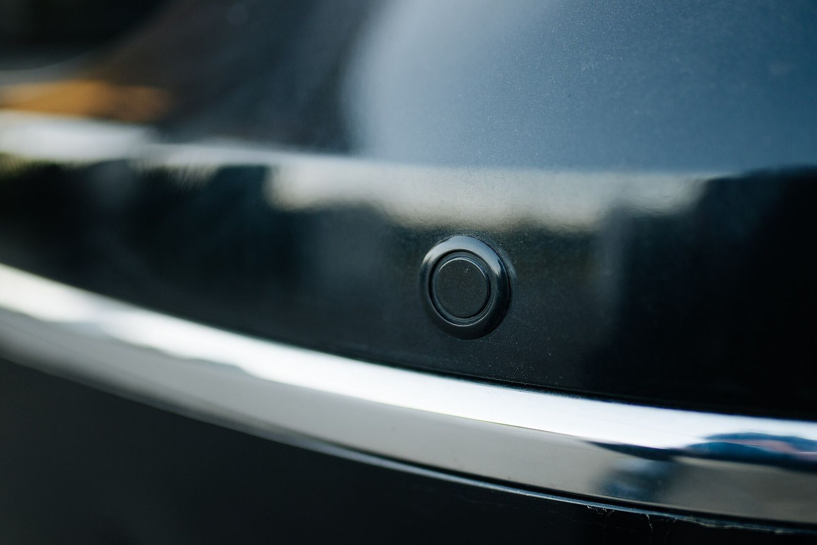

4. Los sistemas de ayuda a la conducción (ADAS)
Los ADAS son los sistemas de ayuda a la conducción que llevan muchos coches, como la frenada automática de emergencia o el aviso de salida de carril. En el material de la DGT para la formación de conductores, la ficha de seguimiento de la enseñanza teórica del Permiso B incluye los «sistemas ADAS» en el bloque «Seguridad vial», y la de la clase práctica recoge el «manejo de los sistemas de ayuda a la conducción (ADAS)», con el control de velocidad de crucero y el limitador de velocidad (Cuadernillo de formación DGT, Permiso B).
Lo que ese material no hace es dar una definición legal ni un régimen de responsabilidad propio para estos sistemas. Lo que sí hay en el BOE es la regla general que los cubre: el conductor está obligado a mantener su libertad de movimientos, el campo de visión y la atención permanente a la conducción (Ley de Tráfico, art. 13.2), y a estar siempre en condiciones de controlar su vehículo (art. 13.1). Esa obligación no se suspende porque el coche lleve un sistema de ayuda. El Manual del Permiso B de la DGT lo dice a su manera al describir los sistemas que ayudan a conducir (tema 6): el conductor debe prestar mucha atención y puede parar la maniobra en cualquier momento.
Sensor de aparcamiento en el parachoques trasero de un turismo
Sensor de aparcamiento en el parachoques trasero de un turismo. Foto: Shixart1985, CC BY 2.0, Wikimedia Commons.
La trampa del examen: llevar un sistema de ayuda no te permite distraerte: la atención permanente y el control del vehículo siguen siendo tuyos. No hay un artículo que diga lo contrario para los ADAS; la norma que se aplica es la del conductor.
